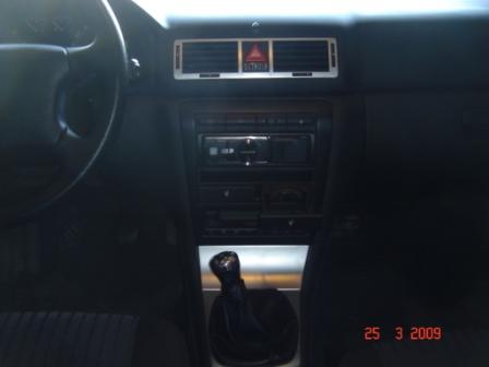

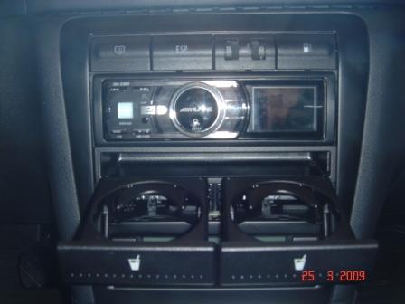

ich habe mir jetzt auch den Cupholter eingebaut.
Einbau war ne Bastelarbeit, da ich ja erst mal das Radio nach unten versetzen mußte und es gar nicht so einfach reinging. Am Cupholter habe ich die schon beschriebenen Nasen und so entfernt. Danach ging er richtig gut rein. Und nach ein paar kurzen anpassungsarbeiten, da die Getränkehalter nicht aufgingen wenn ich den Rahmen meines Radios drin hatte, funktioniert jetzt alles wie es soll.
Da ich noch LED´s übrig hatte, von der Türgriffmuldenbeleuchtungs nachrüstung. Habe ich das kleine Fach oberhalb der Getränkehalter auch gleich mit 2 LED´s versehen. Sieht echt gut aus. Aber das ist ja geschmackssache.
Ich bereue den Einbau nicht, da selbst das kleine Fach ausgezeichnet für meine Handy ist. Und das handy nicht wie beim originalen Fach ständig bei Kurven das weite sucht.
Mfg
Marko

Sieht gut aus- feine Arbeit! Mach doch noch ein Bild im eingebauten Zustand :D

Oh man, wieso hab ich denn da net selber dran gedacht. :-?
Hab dann mal gleich Pics gemacht.

das sieht echt klasse aus, auch die LED´s passten farblich sehr gut rein...
welche Teile-Nr hat denn jetzt genau der Getränkehalter?
