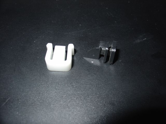

moin.
beim meinem ambiente combi 10/2000 (modell 2001)
habe ich, nachdem ich die in die verkleidung gefallene rechte hintere scheibe geborgen habe, 2 plastikteile herausfischen können.
1 schwarzes/gebrochenes teil (sieht aus als wäre es an der schiene befestigt gewesen und
1 weisses, scheinbar intaktes "4" eckiges teil (könnte als keil oder klemmung gedient haben ?)
gibt es diese beiden teile nun einzeln oder ist meine ausführung die, die man nur komplett tauschen kann ?
danke + gruß

BJ01 -> Facelift -> neuer Fensterheber -> gibt das weiße Teil als Ersatzteil...
Aber das schwarze klingt nicht gut - Foto!?

anbei das bild :
- hoffe man kann das schwarze, gebrochene erkennen. weiß ist heile.

Also ich muss sagen, das weiße ist nicht das, mit dem ich gerechnet habe und wo das schwarze hingehört, da muss ich leider passen... Wirste den Fensterheber wohl erstmal ausbauen müssen und genau nachgucken...

jo, werd ich wohl machen müssen.MR Action hat geschrieben:Also ich muss sagen, das weiße ist nicht das, mit dem ich gerechnet habe und wo das schwarze hingehört, da muss ich leider passen... Wirste den Fensterheber wohl erstmal ausbauen müssen und genau nachgucken...

Michal hat geschrieben: Das war schon die neue, überarbeitete Version !!!
Die alten Befestigungen am Heberlift waren schwarz mit zwei Haltenasen (die immer wegbrechen) - mit einem etwa würfelzuckergrossen Quader als Fixierung (wenn der dann rausgefallen ist durch die gebrochenen Haltenasen ist das Fenster in die Tür gesaust.... :motz:
Für diese Version gibt es abllerdings die Plastteile EINZELN - wenn Dich das tröstet.
Gruss Michal
das hört sich doch nach meinen gebrochenen teilen an ! siehe bild weiter oben.
schön wenn dem so wäre.
gruß
