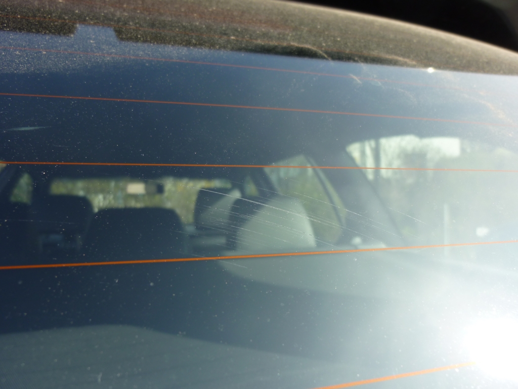

Und nochmals musste ich den Wischerarm bearbeiten. Hatte gestern Kratzer auf der Heckscheibe entdeckt.
Grund war, dass bei der Rückwärtsbewegung der Wischer mehr an die Scheibe gedrückt wird und der Arm dadurch mit der Scheibe in Berührung kam. Wenn dann noch feine Dreckpartikel dazwischen liegen, kein Wunder. Ich habe jetzt den Wischerarm so mit der Feile bearbeitet, dass er sich der Wölbung der Scheibe angleicht. Hoffe nun Ruhe zu haben. Das ganze als Plug & Play Lösung kann ich nicht mehr empfehlen. Ich bleibe nach wie vor dabei das sich am Wischerarm was geändert hat.

Nach dem ich mich hier und auf anderen Seiten belesen hatte, diverse Teile bestellte und probierte, aber nicht so zum rechten Ergebnis kam (Wischerblatt zu lang, keine echte Aero-Variante, etc.) habe ich nun vor einer Weile das für mich passende Set gefunden.
Wischerarm vom O2: 1Z9955707 (anstatt vom Touran), Abdeckkappe vom O2: 1Z9955435 und Wischblatt vom Polo: 6Q6955425A sind ja "bekannt" gewesen.
Wischerarm und Kappe wurden leicht modifiziert. Endergebnis ist perfekte Optik, keine wischfreien Flächen auf der Scheibe, keine Kratzer durch zu tiefen Wischerarm.

Mit dem O2-Wischer gibts aber keine Kratzer auf der Scheibe ohne was zu bearbeiten am Wischerarm selber oder?
Mfg
Re: AeroTwin- hinten
Verfasst: 8. Juni 2011 20:56
von thegrossa
Kratzer sind nicht zu erwarten, weil der Arm nicht annähernd in eine gefährliche Nähe zur Scheibe kommt. Die Bearbeitung ist lediglich am Arm und der Kappe notwendig, damit das Wischblatt vollständig aufliegen kann. Siehe mein Link im Thread davor.

von Octavia03TDI
