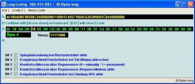

Wärme das Thema noch mal auf, für alle die ein O2 FL MJ2009 haben und die es nervt, dass die Regenschließfunktion nicht dauerhaft, wie beim vFL oder MJ2010, aktivierbar ist, sondern nach 12 h jedesmal neu aktiviert werden muss (über BC einstellen).
Habe festgestellt, dass die Funktion der dauerhaften Aktivierung in der aktuellen VCDS 908.1 vom 24.01.2010 dokumentiert (gelabelt) ist. Lässt sich damit codieren. Habe es in meinem MJ2009 probiert. Funktioniert definitv. Funktion bleibt nach Einstellung im BC dauerhaft erhalten und funktioniert auch.
Damit ist dürfte die Funktion Regenschließen, also die Möglichkeit der DAUERHAFTEN Einstellung, definitiv für das Modelljahr 2009 auch durch den :D (sofern er weiß, was er tut oder tun muss) codierbar sein.

Vielleicht zur Hilfe
Steuergerät 09 - Zentralelektrik (1K0-937-087)
30 Byte lange Codierung
Byte 4
Bit 5 Komfortschließen über Regensensor (0=einmalig; 1=permanent)
Bit 6 Komfortschließen über Regensensor (Regenschließen) aktiv

amboss6 hat geschrieben:Vielleicht zur Hilfe
Byte 4
1.) Kann es sein, dass mit MJ2010 das Regenschliessen permanent aktivierbar ist über das Maxidot? Ich habe ein Häkchen und das bleibt auch immer.
2.) Wenn das so codiert wird, wie verhalten sich dann die anklappbaren Aussenspiegel bei längerem Druck auf das "Schliessen" der Fernbedienung? Ich klappe eben immer so meine Spiegel an.
3.) Und wenn ich den Printscreen von Amboss anschaue: Was passiert, wenn ich Bit 3 (Spiegelabsenkung bei Rückwärtsfahren) aktiviere, obwohl ich keine elektrisch verstellbaren Sitze (und die dazugehörige Spiegelfunktion) nicht habe?
Gruäss Oli

Oli25 hat geschrieben: 3.) Und wenn ich den Printscreen von Amboss anschaue: Was passiert, wenn ich Bit 3 (Spiegelabsenkung bei Rückwärtsfahren) aktiviere, obwohl ich keine elektrisch verstellbaren Sitze (und die dazugehörige Spiegelfunktion) nicht habe?
Gruäss Oli
Leider nix. Hab bei mir das Bit 3 aktiviert und bissel rumprobiert. Ich kann die Funktion zwar jetzt im Maxidot an- und abschalten, funktionieren tut es deswegen aber trotzdem nicht.
Offensichtlich ist im Golf VI ein anderes Tür-STG verbaut, denn dort funktioniert das Ganze auch ohne E-Sitze.
