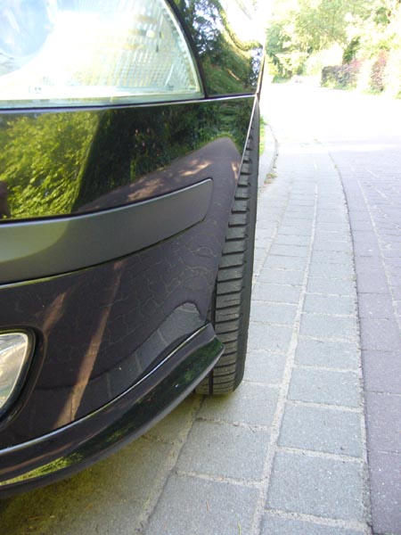

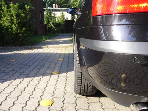

Ich würde gerne auf meinen O² ein paar Distanzscheiben montieren. Ich habe das original Sportfahrwerk ab Werk und die 17 Zoll Pegasus-Alus drauf. ET soll lt. Forum ja bei 54 liegen. Hat von euch wer Fotos der selbiges hat und Distanzscheiben drauf hat??? Wenn ja, wär evtl ein Foto möglich und was kann man so alles drauf machen ohne mit dem lieben Herrn vom TÜV Probleme zu bekommen? Was mir wichtig wäre wäre ein bündiger Abschluss ... weil so wie es original ausgeliefert wurde ist es nur eine halbe Sache.
Danke schon mal im voraus für eure Tipps!!!

Auch wenn das Thema schon x-mal durchgesprochen wurde hier paar Randinfos:
VA 30mm (15 pro Seite) HA 40mm (20 pro Seite) sind das maximum was in Kombination mit den Pegasus und dem Seriensportfahrwerk möglich ist OHNE etwas verändern zu müssen. Also ohne Bördeln, ohne Laschen umlegen, ohne Probleme beim TÜV.
Diese Kombination fahre ich auch.
vorn mit 15mm pro Seite.jpg (47.91 KiB) 2341 mal betrachtet
hinten 20mm pro Seite.jpg (61.38 KiB) 2341 mal betrachtet
