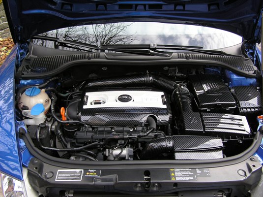

Habe mir für meinen die gleiche Dichtung beim Freundlichen bestellt womit im Motorraum der Windlauf an der Karossie befestigt wird, hat auch nur um die 10,-€ gekostet, genauen Preis weiß ich aber nicht mehr, seid dem ist der Mortorraum auch nach längeren Autobahnfahrten im Regen oder Winter immer schön sauber.
Und sieht jetzt so aus:

@ mr.magicpaint
hast du dafür eine artikelnummer?

Ich denke du meinest die folgende:
1Z0 823 723 - Dichtung = 9,96€

Wo ist denn mein Post mit der Teilenummer von gestern hingekommen? Hat den wer gelöscht????
Bei der Teilenummer fehlt noch ein A dahinter. Hab mir das Ding eben bestellt, kostet aktuell 10.22 EUR und ist morgen früh da 8)

Hi. Hätte die Dichtungen auch gerne, damit mein Motor sauber bleibt. Wieviel muss ich vom oben genannten Dichtgummi kaufen? :wink:

Wenn du Dir das originale vom :) holst reicht das eine, das ist sogar noch nen Stückchen zu lang und muss auf einer Seite gekürzt werden damit's so aussieht wie bei mir.
