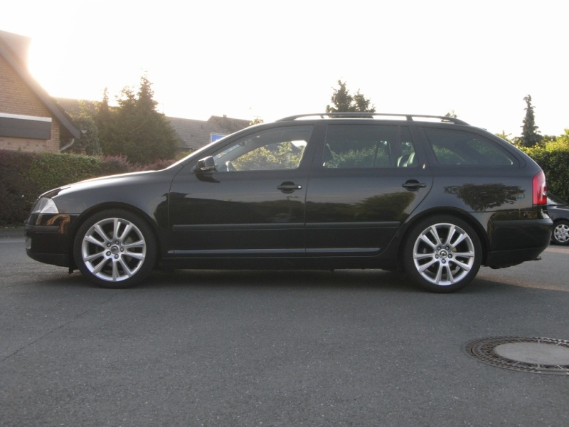

ich habe meinen O² Combi 2.0 TDI mit KAW 50/40 Federn tiefergelegt.
Montiert sind die Zenith Felgen vom RS 7,5x18 ET51 mit 225/40/18
Original war das Pegasusfahrwerk eingebaut. Das fand ich persönlich gerade im oberen Federweg hart und stossig.
Nach der Tieferlegung ist das Fahrgefühl etwas harmonischer. Auch auf schlechter Wegstrecke ist es nicht unangenehm. Also ich bin total zufrieden.
Nun zu den Daten.
Abstand Radmittel zur Kotflügelkante vorher mit Pegasus
vorne 370 mm
hinten 370 mm
Nacher mit den KAW 50/40 Federn
vorne 340 mm
hinten 350 mm
Damit sieht er auch endlich nicht mehr so aus, als ob er vorne höher ist als hinten.
Preise:
Federn: 170 €
Einbau: 164 € bei Skodaservicepartner inkl. Achsvermessung
Und so sieht es aus.

Mal so am Rande.... mit 340 mm vorne sind Deine Originaldämpfer schon satt in einem Bereich, für den sie nicht gedacht sind, da werden sie nicht lange halten.kumpelhermann hat geschrieben:Hallo zusammen,

164 Euro für Einbau und Vermessung ist ein recht interessanter Preis, bei uns bezahlt man allein fürs vermessen einen Hunderter und der Einbau wird mit 250 Euro aufgerufen.

Die Dämpfer werden noch funktionieren. Die Frage ist nur: Wie gut und wie lange sie das machen. Fahren wird man damit können. Will aber garnicht wissen, wie sich das ganze auf einer holperigen Strecke dann fährt .. wo die Dämpfer quasi überfordert sind, die Schwingungen der Federn abzubauen wegen des geringen Ölflusses

Bis jetzt noch alles ok. Ich denke die Sportdämpfer aus dem Pegasuspaket sind vielleicht auch schon kürzer, denn die reale Tieferlegung ist ja nur 30/20. Ich denke, dass ist ja noch im unproblematischen Bereich.
Bis jetzt hat noch nichts durchgeschlagen. Sogar die berühmten berliner Kissen (Verkehrsberuhigungen) früher auch Mantabremsen genannt lassen sich noch mit akzeptabler Geschwindigkeit überfahren.
Ich warte mal ab und werde wieder berichten.
