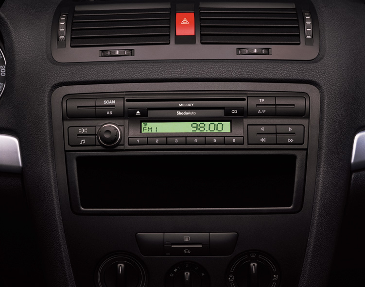

Hallo!
Ich habe mir vor einem halben Jahr eine Ocatavia gekauft. Leider ist nur der Originalradio drinnen.
So ist er ja ganz akzeptabel, aber ich brauche ein Gerät das MP3s abspielen kann per USB-Stick.
Jetzt bin ich auf der suche nach einer Komplettlösung die funktioniert und einfach einzubauen ist.
Habe mir eine Blende mit Fach um 20€ gekauft, war aber sehr enttäuscht. Fach wackelt und es gibt keine Befestigung für den Radio(älteres Gerät) selbst. Ich habe ein tolles Auto also will ich auch den passenden Radio dazu.
Am Liebsten wäre mir ein Radio(doppelte Höhe ohne Ablagefach) den ich bereits passfertig ohne Blende einbauen kann.
Würde etwa 400€ ausgeben wollen. Gibt es jemanden der mir Geräte empfehlen kann?

woran erinnert mich das nur..?
Zum Thema: no name Ware gibt's teilweise passgenau - Blende fürs Columbus beim :-) kaufen und fertig.
Von namhaften Herstellern gibt's imho nur Standard Doppel-Din Geräte. Auch dafür gibt's passende Adapter beim :-) oder im Zubehör.

Link, Link, Link, Link
P.S. ob Melody oder Stream - in Bezug auf deine Frage egal

Moin
Wenn es nur MP3 vom USB Stick sein sollen, warum den ganzen aufriss mit Radio tauschen. Besorge dir doch einfach eine DMC Box. Die Tut so als wenn es ein CDWechsler wäre nur das die CDs Virtuell auf einem USB Stick liegen. Die Bucht ist voll damit. einfach mal nach DMC oder Yatour oder Solisto suchen. Solisto ist der teuerste.
Oder alternativ nach einem Radio suchen. Nimm doch ein Skoda Swing gibts in der Bucht für unter 400 Euro , ist original und passt in dein Auto.
Fach raus, Radio rein und dann einmal zum Händler fahren und Codieren lassen. Das Swing kann MP3
Gruß Flo

Ein USB-Stick am Wechslersimulant ist imho so ziemlich das unkomfortabelste, was es gibt. Da vernüftig zu navigieren ist doch unmöglich.
Ein Swing allein reicht auch noch nicht. Wer hat denn die mp3's noch auf CD? Imho wird noch das MDI (+ Kabel) benötigt.
