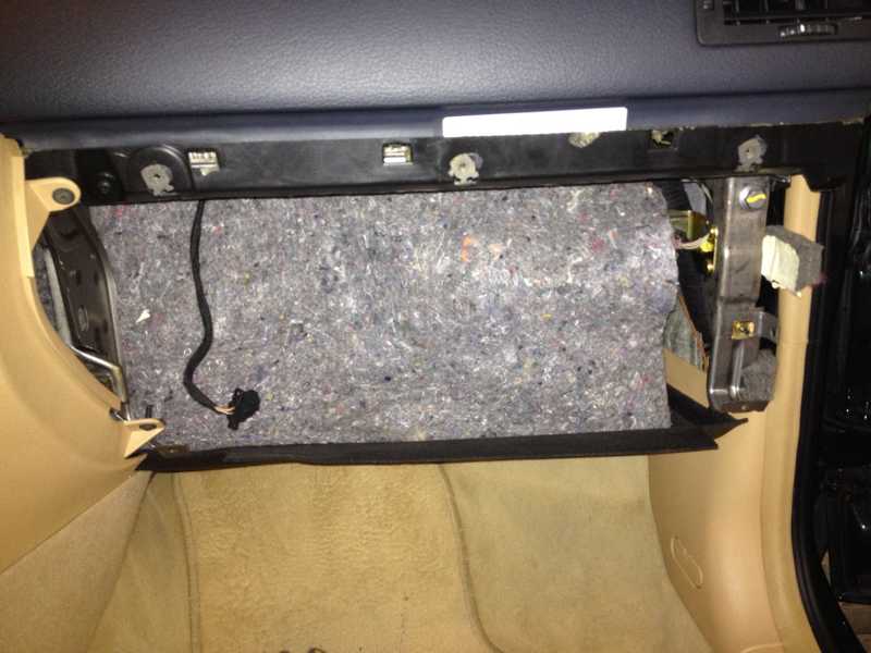

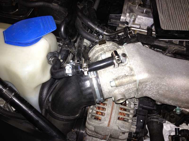

Gestern habe ich dann mal den Schlauch für die LDA verlegt, ging super und viel leichter als ich es mir gedacht hätte. Jetzt muss ich noch schauen wie ich die Anzeige in den Ascher bekommen, das wird leider nicht ganz so einfach.
Aber mal eine Frage, die Dämmung hinter dem Handschuhfach ist aber nicht original oder?

Ich hab bei meinem keine Dämmung dahinter.

So eben alles zusammengebaut, scheint auch alles dicht zu sein und das Auto läuft super. Die LDA funktioniert auch perfekt, der LD schwingt kurz auf 0,7 und pendelt sich dann zwischen 0,5 und 0,6 ein.
Ein Problem habe ich leider, das Ding ist verdammt laut, da muss ich wohl nacharbeiten.

Der Einbau ist leider noch nicht fertig. Die Anzeige hängt grade lose im Aschenbecher rum aber am WE habe ich vor das alles schön ordentlich zu bauen. Dann gibts natürlich auch Bilder. Muss auch erstmal schauen wie ich das Ding gedämpft bekommen, so geht mir das Ding auf die Nerven

Na die Anzeige an sich rattert soo pppprrrrppprr. Wenn man an den Schlauch packt merkt man auch wie die Ladeluft pulsiert. Ich werde als erstes mal versuchen den Schlauch etwas zu verengen. Ich mach später mal ein Video
