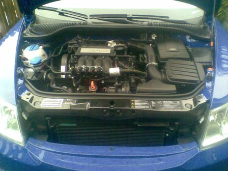

Frage zu Deiner Dichtung vorne . Zur Artikelnummer sagte mir mein :D sie ist für die Dichtung hinten im Motor. Du hast Sie einfach auch für vorne "mißbraucht", wenn ich es richtig verstehe?!?
Und wie hast Du die Lippe vorne wie im Bild zu sehen fixiert? Nur aufgesteckt?!? Oder zusätzlich an den äußeren Seiten geklebt ?ch an? Den stecken kann man sie ja nur auf ca. 1 Meter Länge über dem Kühler. Zu den Seiten, wo die "Nasen" für die Motorhaubenauflage sind, kann man ja nicht stecken...wie hast Du sie bis dahin fixiert würde mich echt interessieren.
Und wenn ja mit welchem Kleber? Oder hat es Dir der :D montiert.
Sorry dass ich frage, aber ich bin handwerklich echt unbegabt :-(

Mr.Magicpaint hat geschrieben:
Habe mir für meinen die gleiche Dichtung beim Freundlichen bestellt womit im Motorraum der Windlauf an der Karossie befestigt wird, hat auch nur um die 10,-€ gekostet, genauen Preis weiß ich aber nicht mehr, seid dem ist der Mortorraum auch nach längeren Autobahnfahrten im Regen oder Winter immer schön sauber.
Und sieht jetzt so aus:

Fixierung klappt mit je 1 Kabelstraps auf jeder Seite.

Den überstehenden Teil der nicht auf die Kante geklemmt werden kann mit einem Cuttermesser so abschneiden, dass der runde Dichtgummi nicht beschädigt wird.
Der überstehende Rest wird automatisch beim schliessen der Motorhaube eingeklemmt und braucht so nicht fixiert zu werden.

Also ich hab den Gummi nicht gekürzt und einfach unter die seitlichen Blechteile geschoben.
