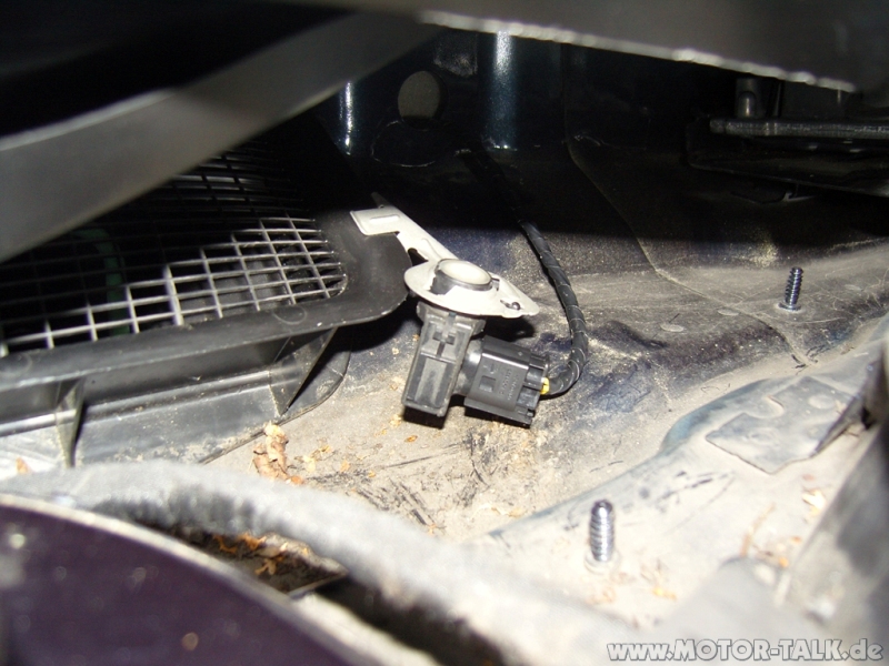

da will ich mal eine Frage nachschieben, kann der LGS nicht einfach nachgerüstet werden?

... das dumme ist nur ich finde einfach keine Teilenummer und weiß nicht wo das Ding verbaut wird.
Auch in den Schaltplänen finde ich keinen Hinweis auf den LGS.

Aus dem Golf-Forum:
http://img121.imageshack.us/i/img12861.jpg/
1K0907659 Sensor für Luftgüte
1K0971939C Halter für den Sensor
1J0972483A Steckgehäuse 3 polig für den Sensor
2x 000979009EA Leitungen 0,5 mit Rastnase
1x 000979164E Leitung 0,75
Montage: Scheibenwischerarme demontieren, die Plastikabdeckung darunter abnehmen, in der "Lüftungsöffnung" auf der Beifahrerseite wird der Sensor montiert, Verkabelung soll hinter dem Handschuhfach rauskommen, sprich Handschuhfach gehört auch demontiert

Link zum Forum
http://www.motor-talk.de/forum/nachrues ... tml?page=4
Einbauort beim Golf V
