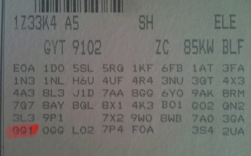

Re: neue Bremsscheiben und Beläge - aber welche?
Habe bei mir die Bezeichnung 1KF gefunden. Heisst das, das ich die 260 er Scheiben benötige?
... also für die VA und die HA !?
- Foto.JPG (97.01 KiB) 3116 mal betrachtet
Octavia 1.4 TSI Elegance ...
thomraid
@Tiesto: Du brauchst die selben wie bei mir, also 260er.
Vorne 288x22 Teilenummer Scheibe: 1K0615301AC Belag: 1K0698151ATiesto hat geschrieben:Habe bei mir die Bezeichnung 1KF gefunden. Heisst das, das ich die 260 er Scheiben benötige?
hinten 260x12 Teilenummer Scheibe: 1K0698451G Belag: 1K0698451G
