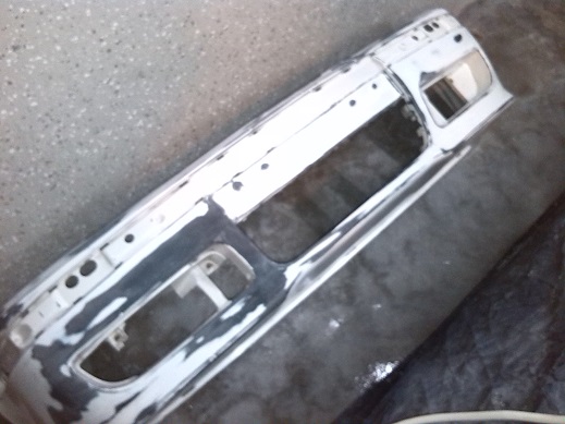

Projekt Stoßstange ( The never ending story) geht weiter !!!
Da ich gestern beruflich nach Stuttgart musste habe ich die Chance ergriffen für ganz kleines Geld eine RS Stoßstange zu angeln.
Der Zusatand ist zwar eher so naja, da sie rechts einen ganz schönen Treffer abekommen hat aber dank etwas Geduld und dem Heißluftfön ist das schlimmste schon geschafft.
Bilder Qualität ist diesmal leider nicht so top....

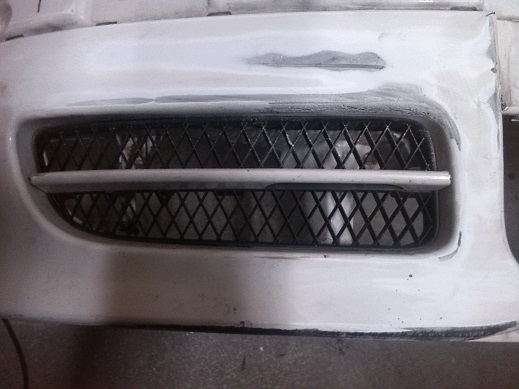

Das Gitter  passte nicht  mehr in die  Aussparung

Schön das du eine RS Stosstange gefunden hast. Den kleinen Rempler bekommste schon gut in den Griff. Freu mich schon wenns fertig ist.

Schaut auf alle Fälle besser als diese Schneeschieber Stange von vorher aus, in meinen Augen gibts nix besseres als OEM.

Naja sehe das eher praktisch, wenn ich nicht jeden Tag mit dem Octavia fahren müsste und ich ganz auf Alltagstaubglichkeit verzichten könnte wäre der "Schneeschieber" dran geblieben.
Habe heute meinem Lackierer die freudige Nachricht übberbbracht, er brach in einen Beigesiterungsturm aus.... Nein im Ernst er meinte, das der komplette Lack runter muss, da der durch den Unfall überall kleine Risse hat die man nach dem Lackieren ganz schnell wieder sehen würde !!!
Also heißt es schleifen schleifen schleifen... Mein Ziel ist es sie in 6 Wochen am Auto zu haben, wenn es in den Urlaub in die geliebte Heimat geht :D

Habe die erste Runde mit 180 er Körnug biss auf ein paar kleine Ecken geschaft, diese werd ich dann gleich noch machen, dan einmal komplett mit 240er und zum Schluss mit 400er dann kann der Füller drauf und wieder schleifen.....
Die Öffnungen der Scheinwerferreingungsanlage habe ich auch erfolgreich verschweißt , müssen nur noch etwas begradigt werden.

Kleiner Zwischenstand, bin mit dem schleifen fertig. Morgen schaut sich der Lackierer das ganze mal an.
