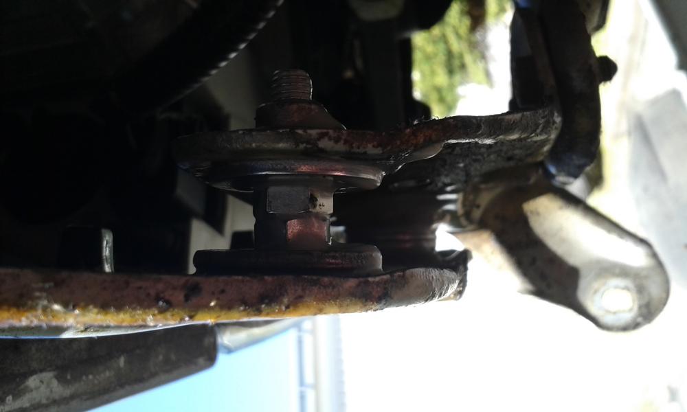

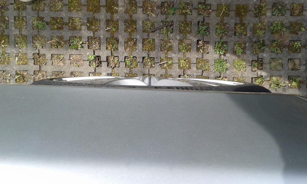

Ohne Karosseriearbeiten oder diese häßlichen Flaps wollte mir die hier in der Umgebung keiner abnehmen...RootsPlague hat geschrieben:Moin,
ich habe hier Autec Ethos 8x18 und ET 42, Reifen sollen 225/40 drauf.
Jetzt ist in der ABE Auflage K1a genannt "Die Radabdeckung an Achse 1 ist durch Austellen der Frontschürze und des Kotflügels oder durch Anbau von dauerhaft befestigten Karosserieteilen im Bereich 0° bis 30° vor Radmitte herzustellen [...]"
D.h. ich müsste tatsächlich die Kotflügel ziehen? Oder ist das nur Bürokratendeutsch welches in der Praxis eh keinen interessiert bzw. liegt es im Ermessen des Prüfers?
Gruss
Dank eines Tipps aus dem Forum hab ich jetzt Kotflügel und Schürze einfach mit ein paar Muttern und Karosseriescheiben ca. 10mm weiter rausgeholt, Radabdeckung immer noch "grenzwertig" aber wurde nun so eingetragen
