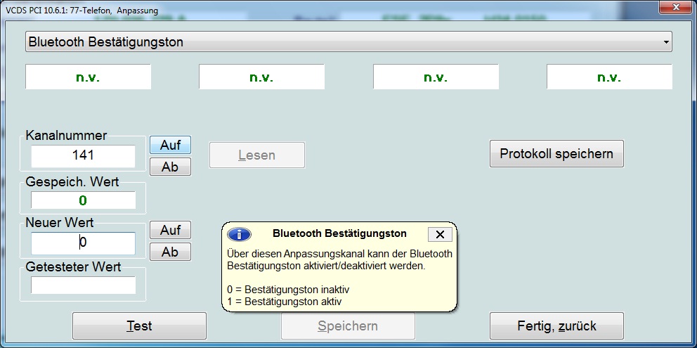

Jetzt bin ich mal dazu gekommen, VCDS anzuschließen,
Hier mal ein Screenshot wo man den lästigen Ton abstellen kann.
Steuergerät 77 Telefon, Anpassung, Kanal 141, Wert 0
MfG
renwal
MfG
renwal

Ich war beim Freundlichen.
Das Gesicht:
Der (besser die, nämlich beide) Meister haben sich mit dem VCDS angestöpselt
aber es hat nicht funktioniert.
Telefon 77 war nicht aufzurufen... VCDS sagt: kein Telefon vorhanden.
Dann mit dem "normalen" Skoda-Diagnosegerät probiert.
Kanal 141 ging, 77 Telefon auch, aber dann war das Bluetooth
lt. Diagnosegerät nicht vorhanden also auch nicht ein/umzustellen.
Ratlose Gesichter
Der Meister sagte dass er eine andere (evtl. ältere) Version des VCDS hätte
(bei Dir 10.6.1, bei Ihm 9.xx.xx) und sich um ein Update bemüht.
Ich soll Dich nochmal nachfrage:
- ist bei Dir die aktuellste Version drauf?
- wann hast Du diese Umstellung gemacht?
- welches Baujahr + Modelljahr fährst Du?
Bitte um Rückinfo. So einfach wie gehofft ist's wohl doch nicht.
Das Gesicht:
Ratlose Gesichter

Der Softwarestand des Telefonsteuergerätes wurde seit Auslieferung nicht verändert.Scout_CR hat geschrieben:
Geändert habe ich die Codierung ca. vor einem Jahr, dürfte damals irgendeine 9er Version von VCDS benutzt haben.
Adresse 77: Telefon Labeldatei: PCI\5P0-862-335.lbl
Teilenummer SW: 1Z0 035 729 A HW: 1Z0 035 729 A
Bauteil: FSE_2P8x H34 0150
Codierung: 0010411
VCDS Version: PCI 10.6.1
Datenstand: 20100902
Octavia Combi Elegance 1.4 TSI DSG
MJ. 2009
BJ. 02/2009
Fahrzeug-Ident.-Nr.: TMBGJ61Z********
