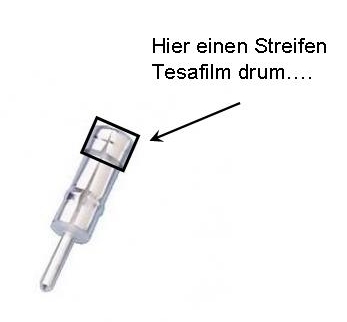

soooo....Jungens...mein Störgeräusch ist weg !!! :D :lol: Gestern Abend hatte ich einen Geistesblitz....Ich sass in meinem Octi und baute nochmal mein Radio aus. Ich schaute mir den Verfluchten Antennenstecker an...und wackelte an ihm rum. Auf einmal war das Geräusch weg. Hin und her bewegt wieder da...Hab dann den Stecker rausgenommen und einen Streifen Tesafilm drum gemacht...Und aufeinmal war das Geräusch weg...Konnte es erst garnicht glauben. Hab es ausführlich getestet. Es tatsächlich weg.... komplett weg. FREU.....!!!! Unten hab ich nochmal ein Bild eingefügt um zu zeigen was ich meine....Hoffe der Tipp hilft euch. Bei Fragen einfach melden. Viele Grüße Michael
Danke nochmals an Torsten für seine Hilfe !
Ein Streifen Teasfilm drum....

Das werd ich dann doch auch mal am WE probieren.

Ich sag´s ja, Masseschleife....... :lol:
