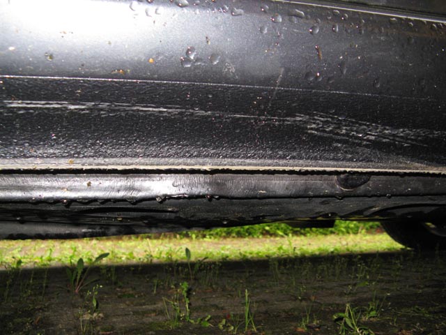

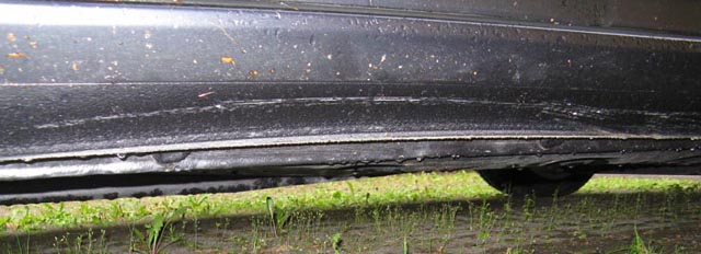

Hallo Zusammen,
jetzt haben wir's geschafft. Den ersten Schaden am neuen Octi (noch keine zwei Monate alt!)
Waren in einem dieser engen Innenstadtparkhäuser in denen man sowieso keinen Platz hat. Auto rundherum nass, da es draußen ziemlich gewittert hat und dann beim rangieren einen dieser Seitenbordsteine im toten Winkel übersehen. Der war dummerweise auch noch wie eine Rampe abgeflacht. Draufgerollt (ohne etwas zu merken) und dann mit dem vorderen linken Reifen die Kante runter.
Schäden: Den Reifen aufgerissen, die Felge verkratzt und voll auf den Unterboden
An der Falz (wo auch der Wagenheber aufgesetzt wird) ist der Unterbodenschutz bis auf das Blech durch. Weiter oben ist er wohl nur leicht angekratzt und der Lack weg. Leider ist der Boden oberhalb der Falz auch noch etwas eingedellt (die Delle spannt sich gleichmässig über mehr als einen Meter).
Hat irgend jemand Erfahrung mit solchen Schäden? Schätze mal, den Unterbodenschutz sollte man auf jeden Fall erneuern. Wie sieht es mit der Delle aus. Würdet ihr die Delle entfernen lassen und geht das an der Stelle überhaupt so ohne weiteres? Lackieren sollte man das Ganze dann vermutlich auch noch.
Ist das sonst schon jemand passiert und muss ich hier noch mit weiteren (unsichtbaren) Schäden rechnen?
Bin für jeden Hinweis dankbar!
Danke & Viele Grüße
Hugo23

- Unterbodenschaden gesamt
- IMG_0553.JPG (49.57 KiB) 1187 mal betrachtet
- Unterboden etwas näher
- IMG_0552.JPG (81.35 KiB) 1186 mal betrachtet

Re: Unterboden aufgesetzt
Nicht dolle. Delle entfernen ist so ne Sache, da relativ dickes Metall. Habe da nur etwas spachteln und lackieren lassen, denn ausziehen sagte man mir gehe nicht so. Bei mir war es wohl ein falsch angesetzte Hebebühne, die da unten was eindellte.
Als Lackieren und Unterbodenschutz denke ich sind schon angebracht. Mit der Delle musste mal sehen. Wünsche dir viel erfolg.

Hugo23
- Beiträge: 382
- Registriert: 8. März 2009 11:56
Danke für deine schnelle Antwort. Wie muss man sich das mit dem Lackieren vorstellen? Mal schnell mit der Spraydose drüber?dussel hat geschrieben:Lackieren und Unterbodenschutz denke ich sind schon angebracht
Ist ja nicht so wie bei einem Kotflügel den man abmontieren und in die Lackiererei geben kann. Was hat der Spaß den bei dir ungefähr gekostet?

Hugo23
- Beiträge: 382
War heute mal deswegen in der Werkstatt. Unterbodenschutz auf der Seite wird komplett abgetragen und die Beile rausgezogen (anders kommt an wohl nicht hin), danach noch verzinkt, Unterbodenschutz drauf, und das Ganze wird dann noch lackiert. Zusätzlich wird zur Sicherheit noch die Spur vermessen. Inkl. einem neuen Rad werden wir da wohl über 1000 € liegen (Angebot steht noch aus).
Gott sei Dank habe ich eine Vollkasko mit Rabattschutz
. Weiß eigentlich einer, wozu diese dämlichen Minigehsteige in den Parkhäusern eigentlich gut sind? Auf 20 cm breite wird wohl kaum jemand laufen können?
