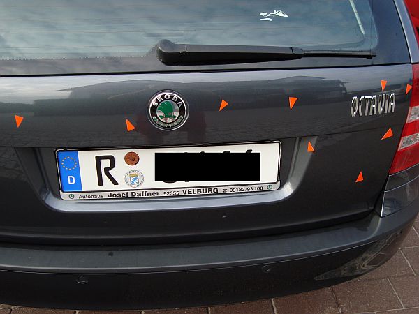

nunja, wie gesagt, die schwarzen kreise sind seit der auslieferung am fahrzeug. und auf die stellen hatte ich besonderen augenmerk, sprich, ich hab es relativ regelmäßig überprüft. in letzter zeit dann kaum noch, jedoch hab ich, nachdem hier verhältnismäsig viele von rost gesprochen haben, mal wieder nach den "problemstellen" geschaut. und als gelernter automobilmechaniker sollte man soetwas dann doch sehen. auf dem foto kommt das allerdings auch schlecht rüber. man sieht diesen, wenn auch nur ca 1mm großen, rostpunkt recht deutlich.
aber all die sonst genannten orte wie schweller (an den stellen, an denen diese dichtlippe der tür reiben kann), motorhaube (extra die dämmmatte rausgemacht) oder türfalz hab ich zum glück (bisher) keine probleme. und auch sonst habe ich definitiv kein "montagsauto" erwischt.

Hallo Gemeinde,
Anfang 2009 stellte ich mehrere Erhebungen an der Heckklappe fest. Mein Freundlicher sagte es sind "Ausblühungen" vom Verzinken. Heckklappe wurde neu lackiert, konnte bis heute nichts mehr feststellen.

war beim
und er hat sich das ganze angeschaut und bilder gemacht. wird nun einen antrag auf beseitigung bei skoda stellen.
allerdings hat er mich vorgewarnt:
das sei ein lackfehler und kein blechfehler. und lackgarantie gibt es nur 3 jahre lang. mal abwarten was skoda nun sagt.
