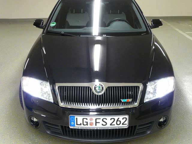

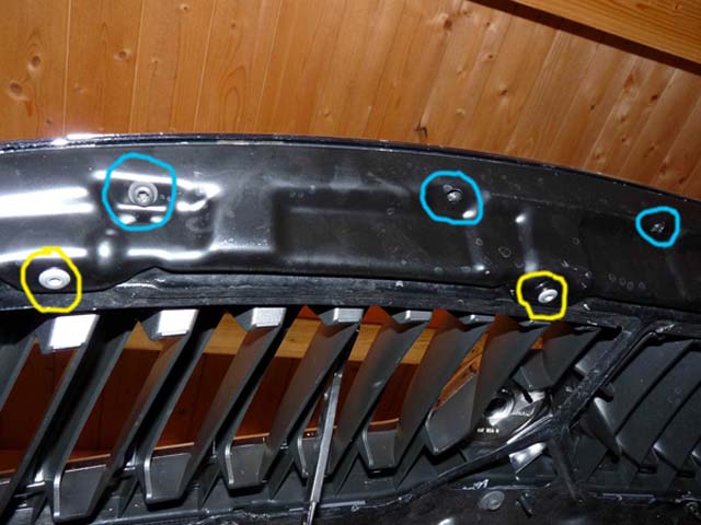

So, umgebaut.
Mein Freundlicher war so nett und hat es gleich zusammengeschraubt. Danke
Der neue Grill wird unten von einem zusätzlichen Blech gehalten. Mit fünf Nieten und fünf Schrauben befestigt. Ich habe nur die beiden äußeren Schrauben drin, die drei in der Mitte hätten sonst auf die Stoßstange gedrückt.
Der Griff für die Haubenöffnung mußte etwas nachgebogen werden, er verschwand beim entriegeln der Haube unter einer Strebe, jetzt paßt es wieder
Fotos hier
