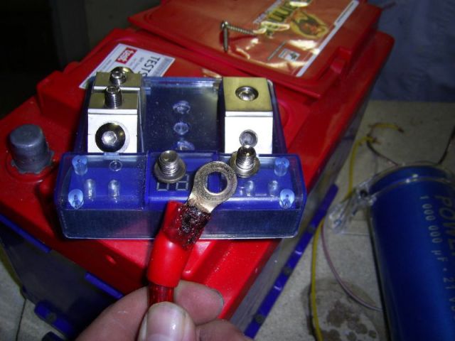

Frank V. hat geschrieben:Dreas, hast Du noch das Foto von Reinholds Sicherungshalter?
Ja sicher.

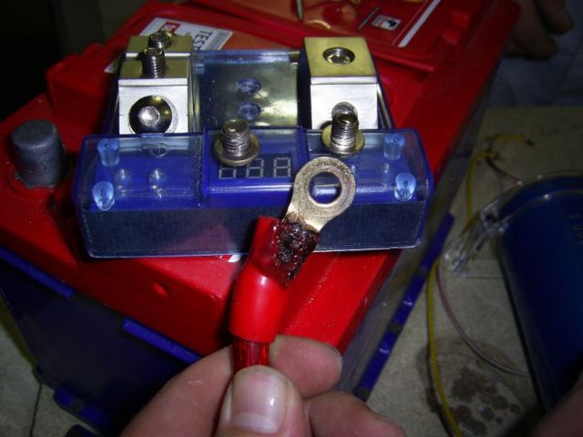

das nene ich mal übergangswiderstand oder was war der fehler?

Der Fehler war das die Befestigung zu lose war, und so ist es da eben etwas heißer her gegangen, ich denke nur ne Frage der Zeit bis da mehr passiert wäre.
