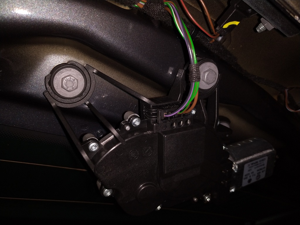

Hallo, kann mir jemand von euch sagen, wie ich ohne Beschädigung diesen Stecker abziehen kann?
Der Thüringer
Beiträge: 1247
Re: Heckwischer reagiert nicht, bleibt in 45° stehen
Beitrag von Der Thüringer »
Mit einem kleinem Schlitzschraubendreher aushebeln,
Gruß!
Cairus
Beiträge: 972
Beitrag von Cairus »
Das geht mit fingern ohne Probleme. Hatte noch nie für den Stecker dort ein Werkzeug gebraucht...
