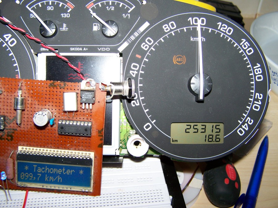

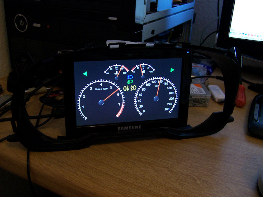

Erste Ansätze mit einem 7" USB-Monitor am CarPC.
http://www.youtube.com/watch?v=mIy4WYlGXzY
Gruß René

Re: Tachoverlegung
Beitrag von Sharax »
Na, das schaut doch wesentlich schicker aus! Hut ab :)

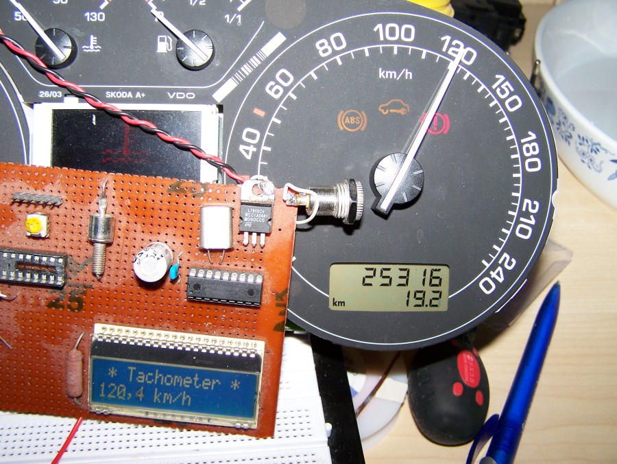

Danke, ich werde noch links und rechts weitere kleine Nokia 3310 LCDs anbringen, die dann direkt von einzelnen Mikrocontrollern angesteuert werden, um ohne Verzögerung die wichtigsten Daten schon nach der Zündung zu haben. Erster Test mit der Geschwindigkeitsanzeige ist fertig.
Gruß René

Das ist der Hammer....Auch haben will 8)
Hast du evt die kleinen oberen Tachonadeln von dem bei dir gezeigten Tacho über :D
Hätte da interresse :wink:

Hi Uwe, wenn ich fertig bin, kann ich die Dir gern zur Verfügung stellen.
Gruß René
