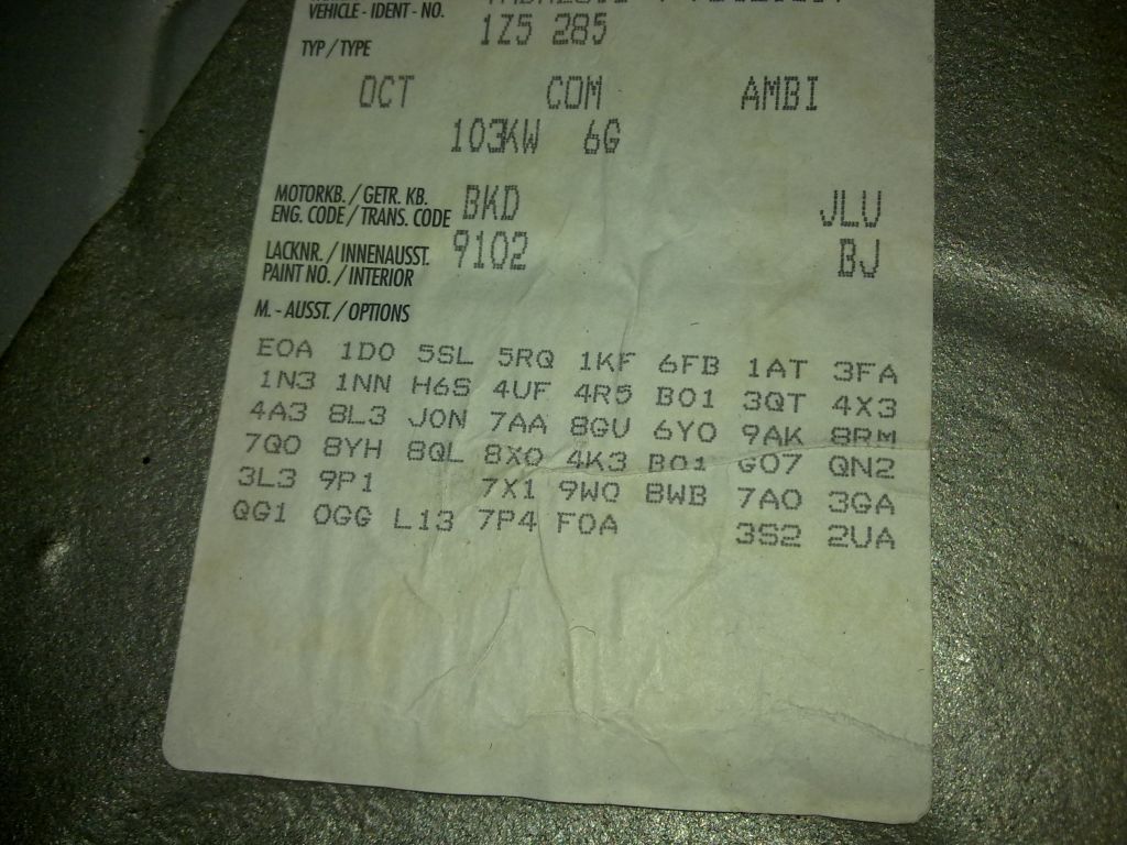

Ich suche die PR-Nummer für mein Bremssystem VA. Eigtl müsste die auf dem Aufkleber im Kofferraum zu finden sein, leider seh ich da nix
1ZE
1ZF
1ZM
1ZC
Keiner dieser Codes ist zu finden?!
Wie kann ich nun rausfinden, welche Beläge passen?

1ZE
1ZF
1ZM
1ZC
MfG
Matze
- Codes.jpg (128.63 KiB) 22083 mal betrachtet

Mhhh.... bissl blöd zu bestimmen. Entweder du hast ne Bremsanlage mit 280x22 oder die mit 288x25 (1ZE) drin. Am einfachsten zu bestimmen wäre es wenn den Bremssattel mal fotografierst (Wenn der Bremssattel seitlich Metallfedern (Haltefeder/Bügel) hat, dann ist es eine 1ZE.) oder den Durchmesser der Bremsscheibe misst.
Gruß Stephan

Der 14o PS Diesel hat die 288-Anlage verbaut.sachse-dd-fo hat geschrieben:Mhhh.... bissl blöd zu bestimmen. Entweder du hast ne Bremsanlage mit 280x22 oder die mit 288x25 (1ZE) drin. Am einfachsten zu bestimmen wäre es wenn den Bremssattel mal fotografierst (Wenn der Bremssattel seitlich Metallfedern (Haltefeder/Bügel) hat, dann ist es eine 1ZE.) oder den Durchmesser der Bremsscheibe misst.

Durch mithilfe von Ronny bin ich mittlerweile so weit, dass es die hier sein müssen: 1K0698151F
PR-Code ist wohl 1ZF oder 1ZC, Bremssystem ATE. Aber ganz sicher bin ich mir da noch nicht!
