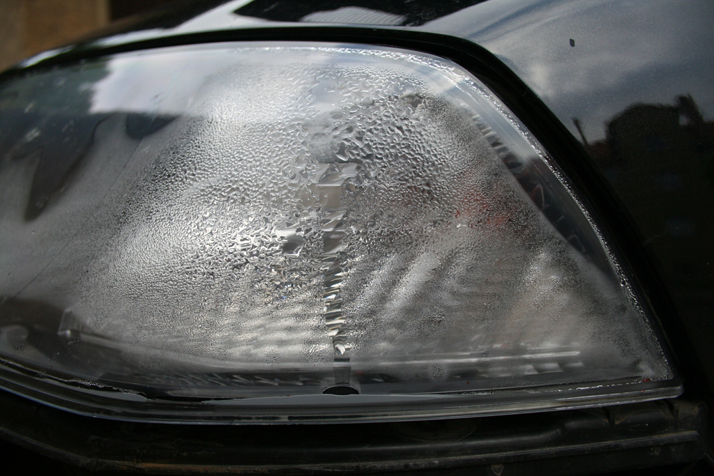

Beitrag von Jack1987 »
Danke eddycdk
Frontscheinwerfer sind von Superskoda, wie schon von Skodasbk geschrieben...aber!!! Ich werde sie wohl mal öffnen müssen und sie wieder auf Vordermann bringen.
Hab auch neulich gesehen das auf der Innenseite zur Motorhaube hin, wie eine Art Niet im Scheinwerfer ist, alles schon etwas fraglich :-? Mittlerweile kann ich auch zusehen wie die Feuchtigkeit bei den Temperaturen an gewissen Stellen reinzieht. Entweder hab ich nur ein sch*** Paar erwischt oder es ist das Geld nicht wert!
Würde mich mal interessieren ob andere User, die diese Scheinwerfer haben, auch solche Probleme haben / hatten?!

Ihr Geld sind sie so oder so nicht wert, es sind nur die Hüllen ohne Leuchtmittel, und die kosten fast soviel wie richtige Tuningleuchten. Aber egal, sind die schicksten für den 1z und naja mit meinen bin ich zufrieden (auf Holz klopf). :)

Da regnet es einmal wieder etwas mehr.....meine Nebelscheinwerfer sind dagegen einfach nur DICHT!

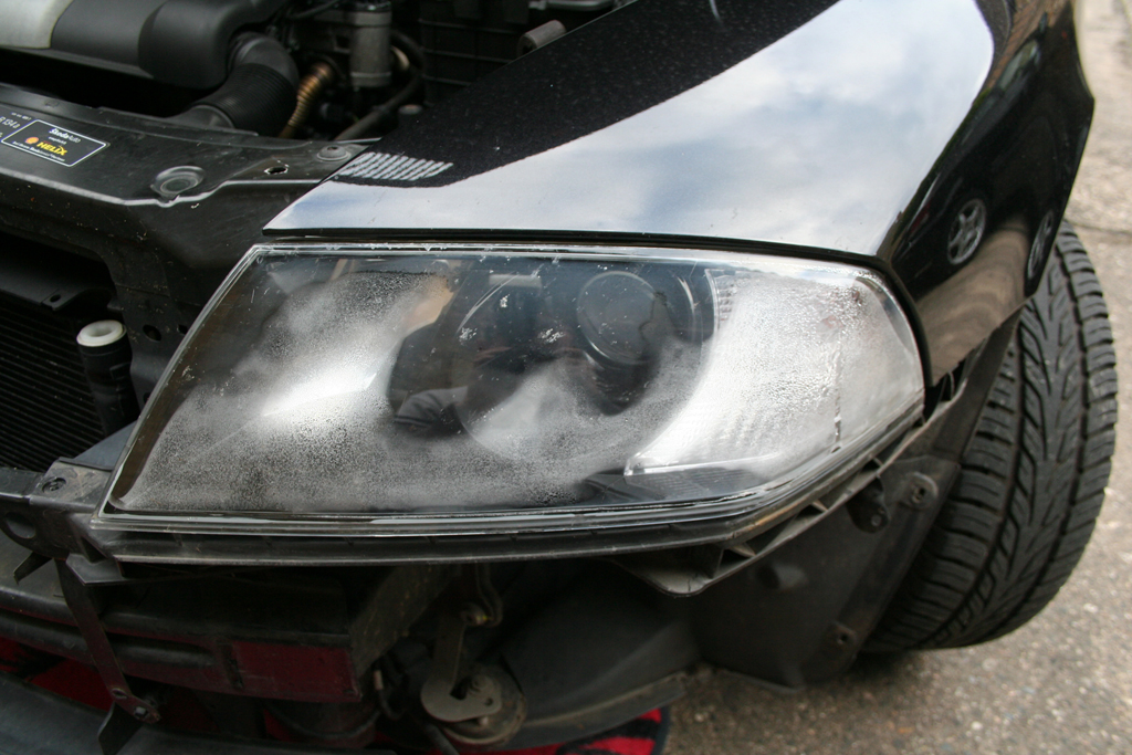

Re: Jack´s Octi lass es einmal regnen
Beitrag von SKODASBK »
Meine sind jetzt trocken, ganz einfacher Trick, mach hinten alle Kappen ab und lass es offen. Dann ists nach der Waschstraße mal 5 Minuten beschlagen aber zieht sofort raus. Regen setzt sich dann garnichtmehr fest.
Die Motorwärme hilft echt enorm, bin seitdem zufrieden und werde wohl bei den Lampen bleiben, außer meine Traumlampen sollte es wirklich nochmal irgendwo geben.
