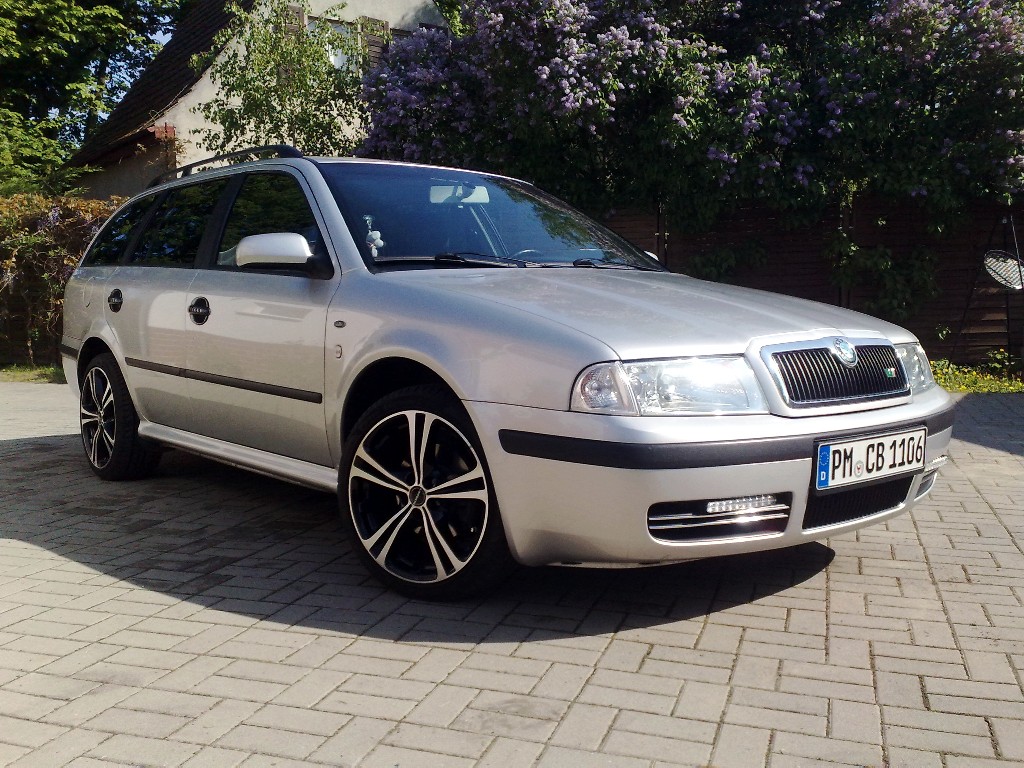

Re: B- und C-säule schwarz machen
Beitrag von Fauwehbus »
Hab heut noch mal ein Foto gemacht auf dem er ein bissl besser steht und gewaschen is *grins*
Es is wirklich richtig geil geworden und die Arbeit war es (mir) absolut wert ;)
die Dichtungen in denen die Scheibe seitlich geführt wird kann man einfach rausziehen und mit der unteren Dichtung muss man ganz schön kämpfen :-?
Die Anleitung war echt top :)
gruß und gute fahrt!

Octavia03TDI
Beitrag von Octavia03TDI »
Um die Felgen bist du zu beneiden ;) echt schön. Allerdings bei mir optisch unpassend, da Schlechtwegefahrwer...
