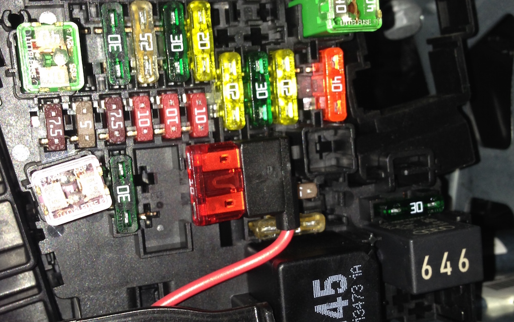

Hamil hat geschrieben:Kannst du mir sagen, welche Sicherungsposition du verwendet hast?
Irgendeine, die Zündplus führt. Ich habe z. B. die für die Scheinwerferverstellung genommen.

Hallo Hamil,
ich hatte damals bei meinem Einbau schon mal eine klein Anleitung geschrieben.
Ich häng' dir den Link nochmal anbei.
Das mit dem Bus ist nicht falsch, was Du da schreibst. Hier ein paar Infos dazu:
http://www.kfztech.de/kfztechnik/elo/ca ... agen_1.htm
http://www.me-systeme.de/canbus.html
Hat aber nichts mit dem Strom zu tun, den Du im Sicherungskasten abgreifst.
Also keine Sorge.
Ich hänge nochmal das Bild aus meiner Doku an (die hier im Thread weiter vorn verlinkt ist!),
auf der man die Position, die ich gewählt habe, gut sieht.
HG Octi2009
