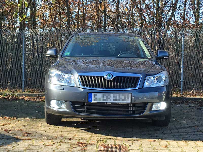

TFL alt-neu
TFL alt-neu
(Links alt, recht die neuen)
Dass es am Austausch lag, war eine reine Spekulation meinerseits - da die ersten, alten LEDs wie gesagt ein gutes Jahr einwandfrei funktioniert haben:
http://www.benzinfabrik.de/de/led-tfl-s ... b-tfl-set/
Und aufgrund fehlender Anzeige kann ich nicht sagen, wie lange diese hier funktioniert haben:
http://www.benzinfabrik.de/de/led-tfl-s ... s-offroad/
Gekauft habe ich sie Anfang November - aufgefallen ist es mir in der ersten Woche nach kauf.

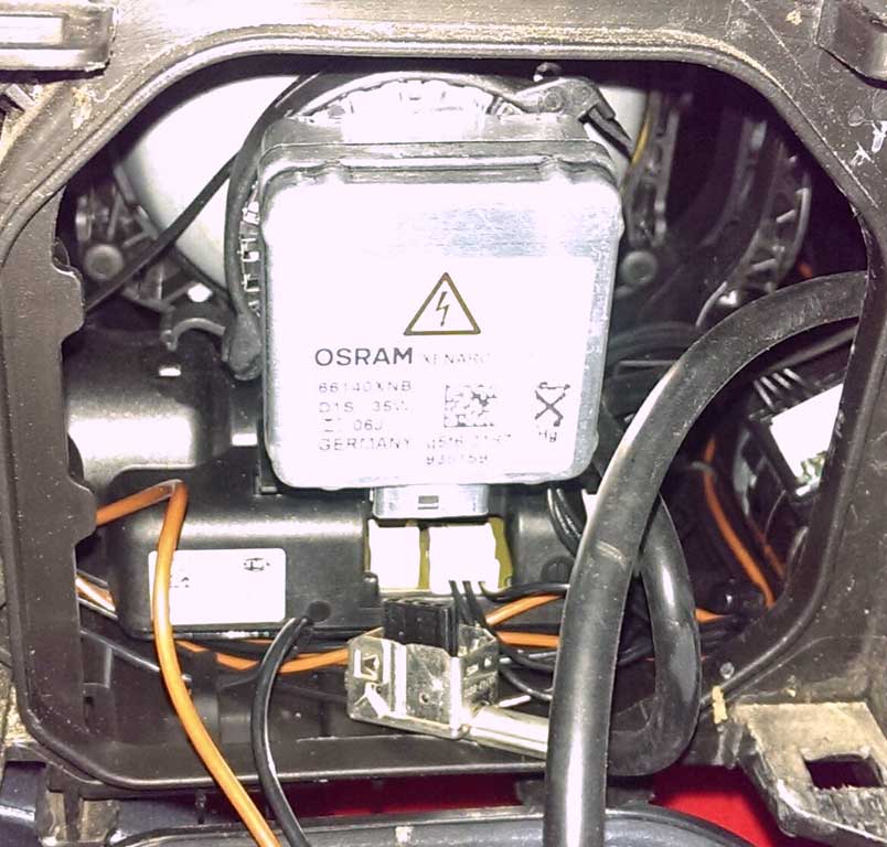

Zum Xenon "Problem"
Sehr lustig ... beim demontieren folgendes Bild:
Xenon Anschluss
Xenon Anschluss
Wie man vielleicht sieht lag der silberne Stecker einfach lose am Boden des Gehäuses ....
Den Stecker wieder eingeclipsed dass er hörbar einrastet eh voila - alles funktioniert ...
Die Lampen habe ich im Mai im Autohaus wechseln lassen .. ich nehme mal an dass die das schon richtig gemacht haben ... vll ist der Stecker einfach ausgeleiert ..
