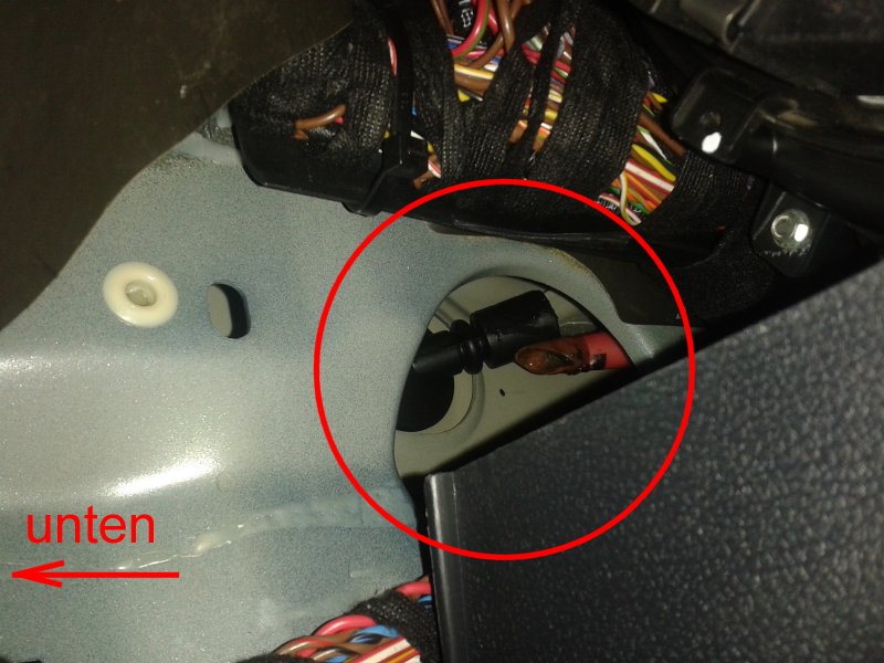

Hallo liebe Skodafreunde.
Nach etlichem Lesen und Suchen möchte ich mich hier mal anschliessen.
Habe einen Octi 2 Combi mit Schiebedach.
Im Frühjahr hat mich fast der Schlag getroffen, als unter den Fußmatten Beifahrerseite der Teppich verschimmelt war. Es patschte ordentlich. Der eine oder andere wird das kennen.
Also Teppich hoch und trockenlegen und mir hier die Tipps reinziehen
Grossen Dank Dafür.
Tja. das Reinigen der Abflüsse Schiebedach war bitter nötig, es kam jede Menge Schmodder. Wasser ist wieder schön abgeflossen.
Alles schien wieder trocken. Die letzten 6 Wochen, weil Sommer war und es kaum geregnet hat.
Letzte Woche die Bude gekärchert und "zack" war wieder Wasser im Fußraum.
Lange Rede kurzer Sinn, heute in die Waschbox und ordentlich Wasser drauf.
Und einen Wassertropfen entdeckt.
Endlich ein faßbares Indiz!
Unter unmöglichsten Verrenkungen für mich alten Mann, dann die Stelle entdeckt. Es ist der Schlauch vom Schiebedach zum Auslaß, dieser Gummitülle.
Dort hat es rausgetropft und er hing nur noch auf einen Zipfel richtig drinne.
Beim leichten Anfassen ist der Schlauch dann entgültig rausgerutscht.
Und nun die Fachfrage: Wie bekomme ich das wieder zusammengefummelt, ohne den gesamten Wagen auseinander zu nehmen???
Vielen Dank
Grüsse Tom

Moin Moin!
Ich weiß, dass Thema ist schon älter, nur ich habe genau das gleiche Problem wie ht300, auch bei mir bietet sich nach Ausbau einiger Teile nun das gleiche Bild. Selbst mit der längsten Spitzzange komme ich nicht an den Schlauch richtig heran, geschweige dann kann ich ihn doch wieder in die Tülle stecken, scheint als wäre der Schlauch um 3 Zentimeter "eingelaufen" ?!
Kann mir vielleicht jemand schreiben wie ich darankomme und ihn wieder einstecken kann, so dass das ganze Wasser nicht in meinen Fußraum läuft?!
DANKE!
DANKE!
Zuletzt geändert von Pille007 am 24. August 2014 16:45, insgesamt 1-mal geändert.
Pille007
- Beiträge: 4
- Registriert: 15. November 2006 05:20
- Motor: 1.8TSI
- Kilometerstand: 112000
Re: Wasser im linken Fußraum
Kurz zur Info, habe den Schlauch wieder drin, die schwarze Tülle war verdreht, daher war der Schlauch "zu kurz". Nachdem ich die zurückgedreht habe, konnte ich den Schlauch mit einer langen Spitzzange wieder in die Tülle führen. .... nach dem Wassertest durch's Schiebedach musste ich nun aber leider feststellen, dass das nicht die einzige undichte Stelle ist .... oben in der A-Säule scheint auch etwas abgerutscht zu sein. Durch die A-Säule läuft auch Wasser und dann in den Fußraum ... ach Mensch
Sehr schade .... den Airbag, bzw. den Himmel abzubauen traue ich mich nicht ... oder würdet ihr sagen für einen einigermaßen technischversierten Menschen ist das machbar? Ich habe schon gelesen, den Himmel sollte man lieber mit 2 Mann abnehmen, bzw. wieder montieren, oder?!
