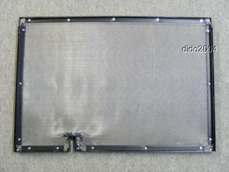

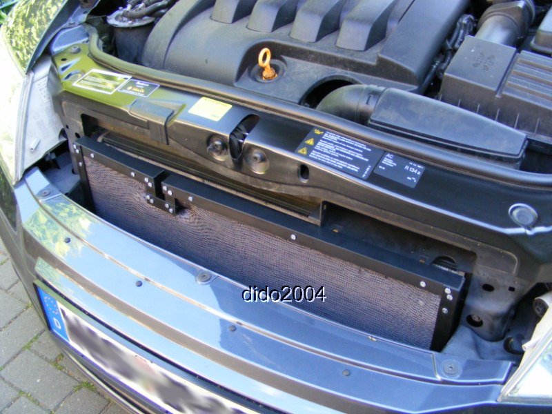

so, habe mir auch so meine Gedanken zu einem Schutzrahmen gemacht.
Am Freitag wurde der Baumarkt besucht und mit einigen Kunststoff-Winkelprofilen, Alu-Fliegengitter und witterungsfesten Schrauben verlassen. Nach einigen Stunden Bauzeit am Wochenende konnte ich heute das Bauwerk als gelungen betrachten.
Hier das Ergebnis ...

Re: Kühler vor Insekten und/oder Steinschlag schützen
Hübsch, Glückwunsch. Ich würde nur noch die Schrauben schwärzen...
						- dido2004
 - Beiträge: 323
 - Registriert: 16. März 2008 10:19
 - Motor: 1.9 TDI ohne DPF
das ist im Anschluss an die Fotos auch noch geschehenEscape hat geschrieben:Hübsch, Glückwunsch. Ich würde nur noch die Schrauben schwärzen...
Hallo Dido,
ist das Metallgitter doppelt aufgelegt, oder einfach?
Wie wird deine Konstruktion befestigt im Motorraum?
Deine Version gefällt mir auf Anhieb, wirklich gute Arbeit!
gruß
aquaduct
gruß
aquaduct
- dido2004
 - Beiträge: 323
Hi, es ist nur einfach aufgelegt. Doppelt wäre mir zu dicht geworden - der Motor soll ja noch ein bissel Luft bekommen.aquaduct hat geschrieben:Hallo Dido,
gruß
aquaduct
Befestigt ist das Gitter gar nicht, es steht lose in der Lücke auf dem Unterfahrschutz auf. Da ich es sehr passgenau gefertigt habe, klemmt es rechts und links am Träger hinter der Stoßstange etwas fest. Bisher keine Probs.
