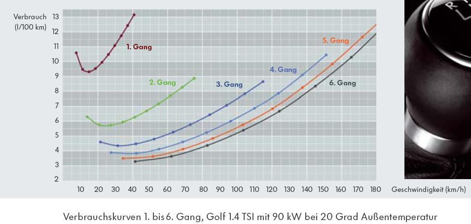

Mir ging dabei halt nur die Grafik durch den Kopf die ich angehängt habe.
Von daher sind 9 L wohl "normal" wenn man solch ein Tempo fährt. Gegen die Physik hilft halt kein DSG.
Die Grafik stamm aus dem schon bekannten "Spritsparheft" von VW. Ist war ein Benziner aber dann zieht man halt 20% ab dann sind es immer noch >9 L.

@Xenon4D:
Wo hast Du denn das Diagramm her? So etwas suche ich für den 140-PS-TDI, wenn möglich Pumpe-Düse und im Octavia. Aber Golf wäre auch schon nicht schlecht.
