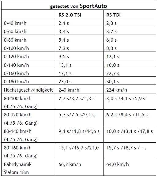

So, dann kommen nun bitte alle Dieselfans (wie Octi2000) mal wieder runter von der Märchenwiese, setzen die rosarote Brille wieder ab u. machen sich mit den "grausamen Fakten" vertraut.Die Heizölfraktion unter den RS kann evtl. noch bei den kleineren Benzinern punkten, gegen den 2L TSI wird das in keiner Disziplin etwas.Octi2000 hat geschrieben:....Immerhin reicht der Diesel, um den Benziner im Druck locker einzutüten und darauf kommts ja schließlich im Alltag wirklich an.
Also @Octi2000 immer schön vorsichtig beim Eintüten
BTT:
Ja, der RS TDI ist egal ob als PD o. CR eine Enttäuschung u. für einen RS unwürdig. Meine Meinung!
