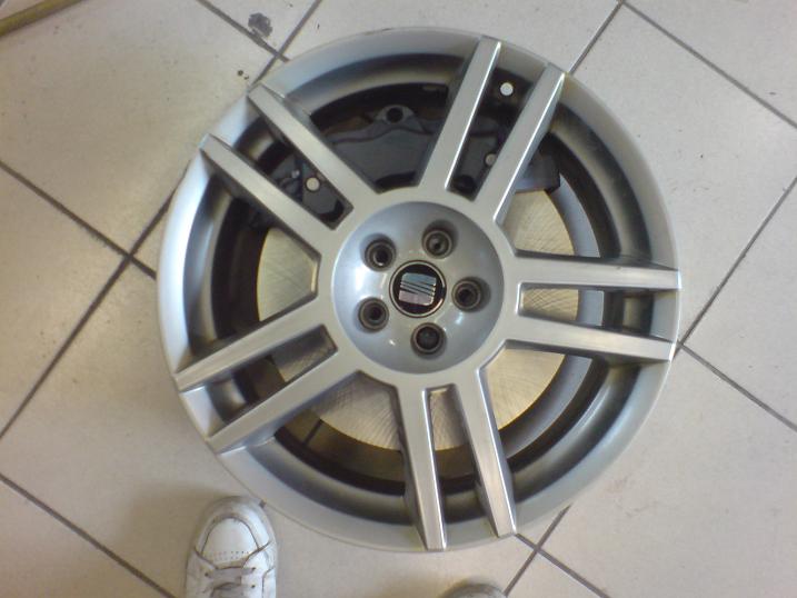

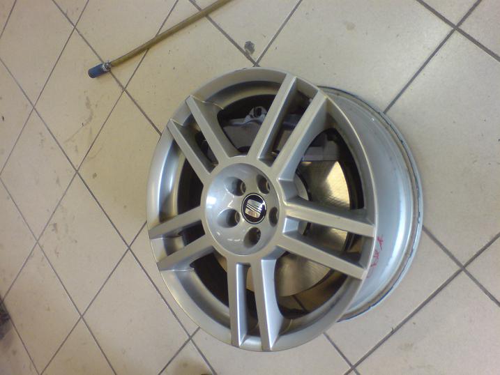

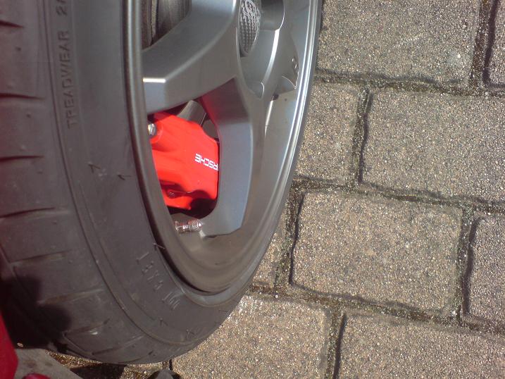

Stimmt wir haben die Combi mal vor Jahren für nen Kumpel sein Corrado probiert.
Hab die Bilder sogar noch gefunden:D
Mit Cupra Felge bräuchte man schon wenigstens 5er Adapter sonst schleifts am Stern.
Aussen ist weniger das Problem

Ja sind 18"
kommt halt auch immer auf die Felge drauf an.
Die Leon Cupra Felge ist ja schon original für eine Brembo Bremse ausgelegt.
Bei mein Ibiza mit den OZ Felgen hatte ich 10er Platten gebraucht. Ohne ging auch nix wie man sieht.
Aber einfach mal Felge drauf und probieren,wird sich ja zeigen ;)
