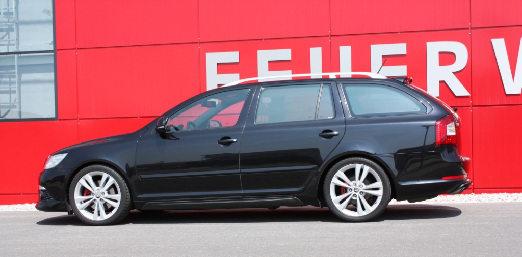

1 Z 40 mm Eibach.jpg (220.15 KiB) 5095 mal betrachtet
ABE muss zur zeit noch per mail angefordert werden.
Hier der 1 Z Combi mit den Eibach Pro Kit von BiSS, Felgen 7,5x18 mit 225/40R18.
