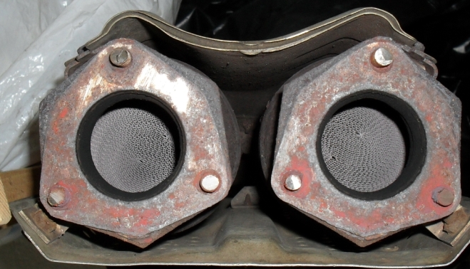

Am Originalkat konnte ich so jetzt nichts erkennen, bzw hab auch so noch nicht direkt danach geschaut, aber der Endschalldämpfer war der Hammer. Wenn das so serie ist Hut ab, ich denke eher nicht, sondern das hier was faul. Nachdem der VSD abgesägt hab ich da mal durchgepustet und mußte feststellen das hier schon ein starker Widerstand vorhanden war.
Bei den serien Katalysator muss ich dem Hersteller mal ein Lob aussprechen. Hier handelt es sich nicht um gewöhnliche Keramikträger, sondern um astreine Metallträgerkats, und auch nicht mal sooo kleinporig wie die Keramikdingens..nicht umsonst kostet das Ding neu über 1500€... :-?

hier noch mal Pics der Serienkats, sehen ja schon verdammt verdächtig nach 200zeller aus.
