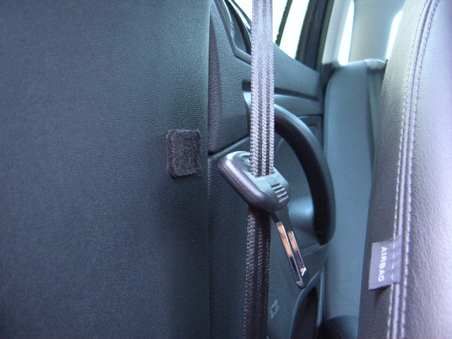

Na da bin ich auf deine Antwort gespannt! Ob man das als "Garantie" durchbekommt. Ich habe ein schönes Stück Filz an die Kunststoffverkleidung angeklebt, passt perferkt und es ist Ruhe.

Kannst du bitte mal ein Foto machen, wo du den Filzstreifen genau hingeklebt hast? Bei mir rappelts nämlich auch...

ansich hat geschrieben:Kannst du bitte mal ein Foto machen, wo du den Filzstreifen genau hingeklebt hast? Bei mir rappelts nämlich auch...
Klaro.... bitte schön! :wink:
Filz 001.jpg (88.98 KiB) 1513 mal betrachtet
