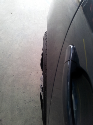

Hier mal ein Foto von meinem jetzigen Stand.
Felgen: 8,0Jx18 ET47
Spurverbreiterung 20 mm pro Seite. Bin also hinten jetzt bei ET27, hart an der Grenze 8)
Vorne sind nur 5mm pro Seite drauf. Evtl. wechsle ich hier auch noch auf 10 oder 15 mm.
Ein weiteres Foto zeigt die Lasche am hinteren Kotflügel.
Meine Frage: wie legt ihr die alle um? Es befindet sich ne dicke Schweißnaht an
der Kante. Umlegen wird da schwierig. Bin da schon am überlegen ob ich nicht
meinen Dremel raushol...
Die Lasche steht jetzt ca. 3-4 cm voll in der Lauffläche. 'n richtig schönes Messer

Ich würde das definitiv dremeln, umlegen führt nur zu Korrosion hinter dem Falz, da man nicht weiß, ob auf der nicht zugänglichen Rückseite der Lack gerissen ist. (da kann sich dann prima der Gammel einnisten)
Also schön halbwegs bündig wegdremeln (diese hauchdünnen kleinen Trennscheiben sind doch herrlich
) , bisserl Grundierung drauf (z. B. Zinkspray o. ä. ) dann schön mit dünn Bitumen drüber und gut isses.
Octi 2000 (der seine Laschen noch hat, aber denen auch mal irgendwann zu leibe rücken möchte.)
