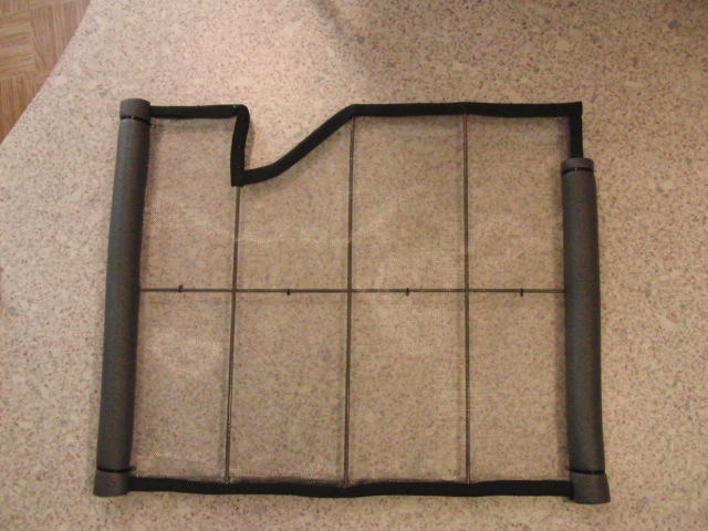

Ich hab mir gerade mein Insekten und Steinschlagschutz gebaut.
Habe das Rankgitter wie Chevie und die Rohrisolierung wie Thoschy genommen dann hab ich mir Lichtschachtabdeckung in Edelstahl(nur das beste fürn octi*grins*) und Kabelbinder gekauft das Ergebnis seht ihr auf den Bildern.
Gruß Uwe

Sodele und noch ein Bild :)

Und im Eingebauten Zustand es wurde nur reingesteckt sitzt aber richtig gut.
