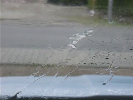

habe das Thema kpl gelesen, ob Wasser aus den Türen läuft habe ich noch nicht geprüft (ist mir auch egal weil das so sein muss), aber ich habe 100%ig schon Wasser im Innenraum! :motz: So sieht meine Frontscheibe bei Temperaturen um den Gefrierpunkt aus. Von außen muss man kratzen und wenn es kälter wird von innen auch!! Bin stinksauer! Und das bei einem Auto das gerade mal 3 Wochen alt ist und knapp 800 km gelaufen ist! Hätte ich mal meinen O1 BJ 2003 behalten; da gab es so etwas nicht. Nur als Hinweis für all die eventuellen Fragen: Klimaanlage läuft regelmäßig, nasse Sachen hat der Innenraum auch noch nicht gesehen.

Von innen gefrorene und schwitzende Scheiben ... hab ich ebenfalls von Anfang an an meinem O2.
Die von innen gefrorene Heckscheibe konnte wenigstens geklärt, wenn auch nicht der Fehler behoben werden.
Aber für die von innen zufrierende Frontscheibe hat meine Werkstatt noch nichteinmal eine Fehlerbeschreibung.

Das hab ich bei mir nicht....Gottseidank. Da muss ja irgendwas nicht ok sein, normal ist das nicht. Und bei nem 3 wochen alten Auto würde ich zumindest versuchen, da die Werkstatt alles kontrollieren zu lassen....
