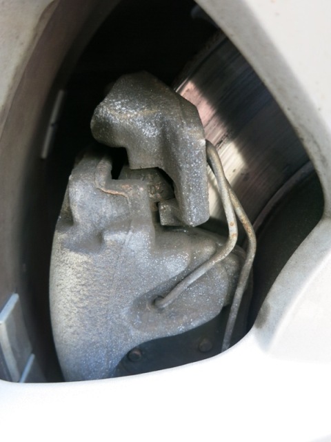

Danke Flo für den Hinweis.Jo nur bei den FS III steht es drauf. Keine Beschriftung ist fn3 mit 288mm Scheibe. Hat dein Bremssattel so eine Klammer ?? Müsste er eigentlich daran kann man den Fn3 auch erkennen.
Der FS III hat die nicht.
Klammer habe ich. Das sieht dann so aus:
- IMG_1234.JPG (69.53 KiB) 5391 mal betrachtet

Nö eigentlich nicht, es gibt den normal nur vorne Links, ggf. hast du das Kabel des ABS Sensors gefühlt.
Der Bremssattel im Bild weiter oben ist der FN3 mit der 288er Scheibe.
