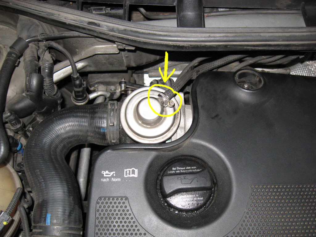

Das ist der Unterdruckschlauch der AGR. Wenn die schon Probleme verursacht, ist zu hoher Wahrscheinlichkeit einfach das Rohr darunter total verdreckt und verrußt.
Die beiden Fehler weisen darauf hin, dass die Abstellklappe (ist ne Klappe, die durch die kleine schwarze Unterdruckdose zum Abstellen des Motors auf "zu" gestellt wird) nicht mehr ganz öffnet, dadurch staut sich die Ladeluft, die Leistung bricht ein, der Ladedruck ist zu hoch. Das Ventil dazu sitzt daneben, ist auf den Ansaugkrümmer gesteckt. Tausch mal nur das Ventil, dann könnten sich die Fehler schon erledigen. Ebenfalls sollte das Rohrstück mit der Abstellklappe selber und der AGR gereinigt werden (also das Rohr unterhalb des ehemals deaktivierten Schlauches).
Such dazu mal hier im Forum nach "Ansaugwege reinigen", da findest du ne PDF von mir, in der das grob geschildert wird.
