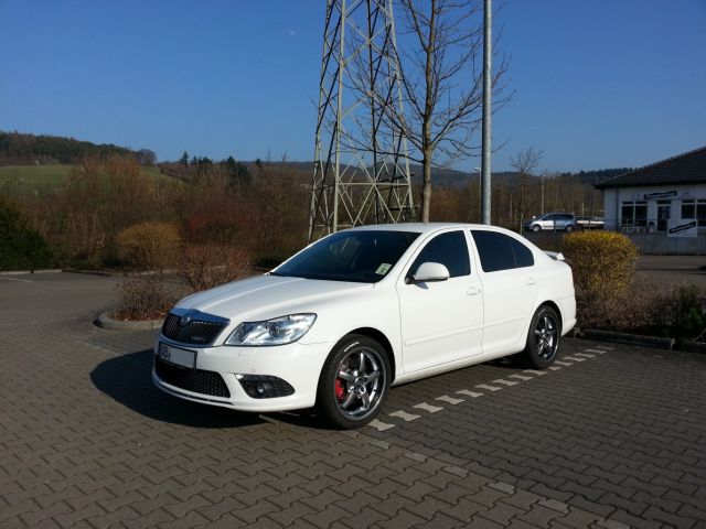

Hallo!
Ich bin neu hier, da ich seit kurzem stolzer Besitzer eines 2012er RS TDI.
Nun habe ich Sommerfelgen mit der Dimension 8,5x18 mit 225/40 und ET 48 drauf. Ich würde gerne an beiden Achsen die Spur noch ein wenig verbreitern. Ich dachte an VA 20mm und HA 30 mm. Ich habe keine Tieferlegung verbaut und will das auch in Zukunft nicht tun. Geht mein Plan ohne Karosseriearbeiten auf?
LG Andy
