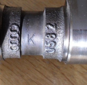

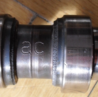

Hier mal ne Tabelle von Nocken aus nem anderen Forum (ohne Gewähr):
Einlasswellen 1.8er 20V
058 J - 058.109.021 = 8,78mm, 210°, 4° n.OT = ADR und AFY ( nur mit Kettenspanner )
058 L - 058.109.021.B = 7,67mm, 190°, 18° n.OT = APX, ANB, AEB,APU, AJL, AGU, AQA, ARZ, AJQ, APP, APY, AUL
058 AG - 058.109.021.K = 8,41mm, 202°, 16° n.OT = ADR, APT, ARG, AVV
058 L - 058.109.021.M = 7,67mm, 190°, 18° n.OT = AWT, AUM, ARX, ARY, AUQ, AMK, BAM, AUL, APP
058 AC - 058.109.021.F = 8,41mm, 202°, 18° n. OT = AGN, APG
058 T - 058.109.021.E = 8,6mm, 207°, 9° n.OT = AWB
058 N - 058.109.021.D = 8,41mm, 202°, 12° n. OT = ADR, AGN
Auslasswellen 1.8er 20V
058 H - 058.109.022.B = 9,3mm, 210°, 10° v.OT = AQA, ARZ, AJQ, APP, APY, AEB, APU, ANB, AJL, AWT, AGU, AUM, ARX, ARY, AUQ, AMK, BAM
058 J - 058.109.022.C = 10,25mm, 210°, 8° v.OT = ADR, AFY, APT, ARG, AVV
058 K - 058.109.022.D = 10,4mm, 210°, 8° v.OT = AGN, APG
Du Meinst bestimmt die AC Welle. Dazu kann man auch K bzw auch die J Auslasswelle fahren oder auch die Serienwelle belassen. Da schneiden sich die Geister
Verkehrt wird das Ganze nicht sein und auch ne gute Basis für später.
Gruß Andreas

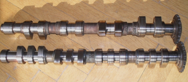

So, Mission Nockenwelle(n) ist voll in Planung.
Bin schon am austüfteln ob ich die Auslasswelle vom Sauger nicht gleich mit tausche, die hat bischen mehr Ventilhub als die Turbonocke...denke ich mache den Zahnriemen gleich mit, dann gehts mit der Auslass gleich in einem Abwasch.
- Offroader
- Beiträge: 1639
- Motor: 1,8turbo - ARX - 4x4
Re: Aga ab Turbo, LLK
so, Umbau mitlerweile abgeschlossen. Vorerst ist es bei der Einlassnocke geblieben und seit fast 2wochen in Betrieb. Als Fazit kann ich sagen so hat sich nicht viel getan, ausser das der Motor vor allem im Bereich ab 5500-6000u/min spürbar drehwilliger nach oben raus ist. Geht jetzt vor allem im 1. und 2. Gang kerniger richtung Drehzahlbegrenzer der bei mir ja bei 7200 momentan liegt. Momentan noch ohne weitere Softwareänderung, aber denke hier ist wenn ich die Werte mir so anschaue nix zu holen, bzw zu verbessern.
Im Grossen und Ganzen würde ich sagen rentiert sich beim Ottonormaltuning dieser Aufwand nicht, eher als Ergänzug wenn schon mehrere Komponenten die Richtung an geben.
