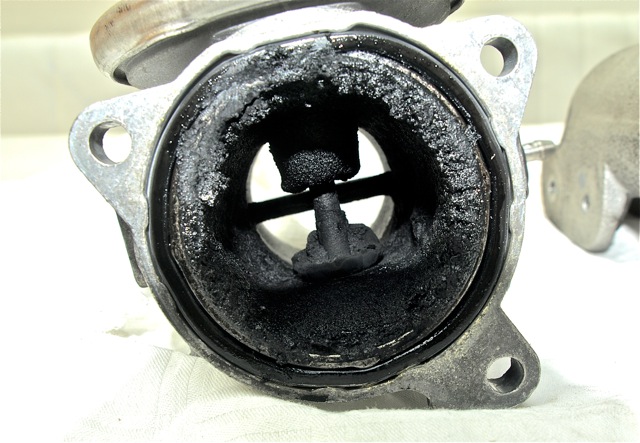

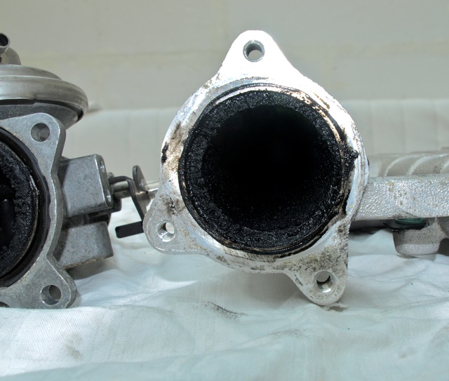

Mittlerweile habe ich einige Arbeiten durchgeführt, mein Ziel war ja zunächst den Turbolader komplett auszubauen und die VTG gründlich zu reinigen, weil ich das Gestänge von oben nicht bewegen konnte.
Auf der Hebebühne konnte ich von unten dann besser an das Gestänge und die VTG bewegen. Selbst mit Unterdruck durch ansaugen mit dem Mund (selbstverständlich mit neuem Schlauch) lies sich die VTG leicht bewegen. Also konnte das doch nicht die Ursache für den Leistungsabfall bei Betriebstemperatur sein. So ließ ich erst einmal von dem Vorhaben ab und widmete mich dem Ausbau des Ansaugkrümmer und AGR. Was mich Nerven und 30min Arbeitszeit gekostet hatte, war die Montage des Gummischlauch der auf den Ansaugstutzen des Laders platziert wird. Hatte scheinbar nicht das richtige Werkzeug, lediglich eine mittlere Wasserpumpenzange um die Stahlspange zu öffnen. :oops: Wie macht man das einfacher?
OK. die Demontage des Ansaugkrümmer und AGR war dann doch einiges einfacher. Mir bot sich ein Bild wie es in o.g. Links mehrfach abgebildet ist. Habe auch noch ein paar Aufnahmen vor und nach der Reinigung gemacht. Die AGR hatte ein Rußschicht von ca. 5-6mm der Krümmer etwas mehr. Vorsichtig habe ich die Schicht zunächst mit einem kleinen Schaber vom gröbsten befreit. Dann habe ich ein Reinigungsmittel für Heizölkessel, welches angebrannten Ruß, Teer und Öle anlöst, benutzt. Nach 10 min Einwirkzeit dann mit einem Hochdruckreiniger die losen Teile herausgespritzt. Mit Pressluft alles getrocknet und anschließend alles wieder montiert.
Eine kurze Probefahrt zeigt bisher kein Fehler, das hatte ich ja auch vorher so gehabt. Eine längere Fahrt unter hoher Belastung steht noch aus.
