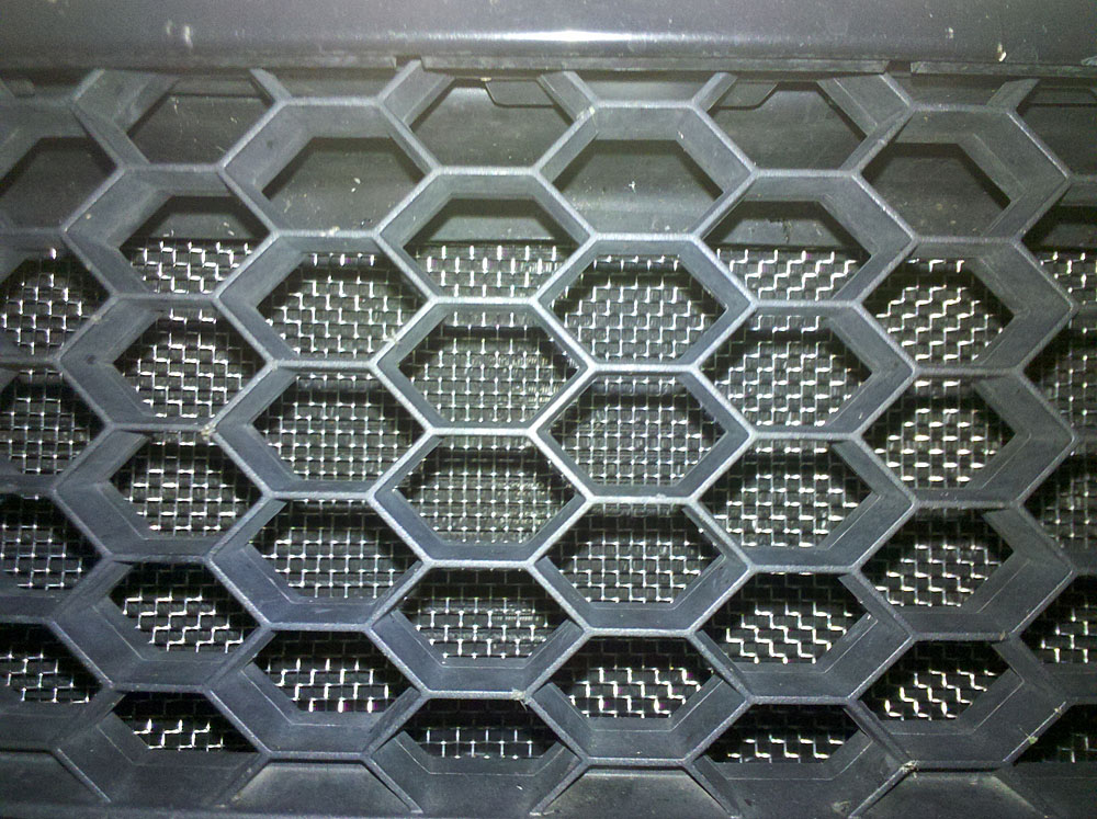

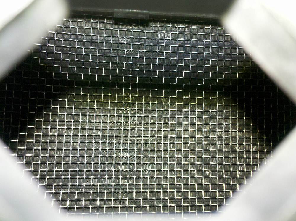

Den Maschenabstand finde ich sehr gering, ich fürchte dass der Volumenstrom ab nimmt. Im Winter kein Problem, aber im Sommer.

agneva hat geschrieben:Den Maschenabstand finde ich sehr gering, ich fürchte dass der Volumenstrom ab nimmt. Im Winter kein Problem, aber im Sommer.
Kann auch sein, dass es 2x2mm sind. Ist ein wenig schwer zu messen. Aber ich habe dabei eigentlich gar keine Bedenken. Ansonsten würden, wie irgendwo vorne in diesem Fred, die Lüfter nachlaufen.
Von der Beschreibung her passt mein Gitter genau auf das hier: http://www.woick.de/outdoor-shop/de/gaz ... 1-4mm.html Das ist nur ca. doppelt so teuer.

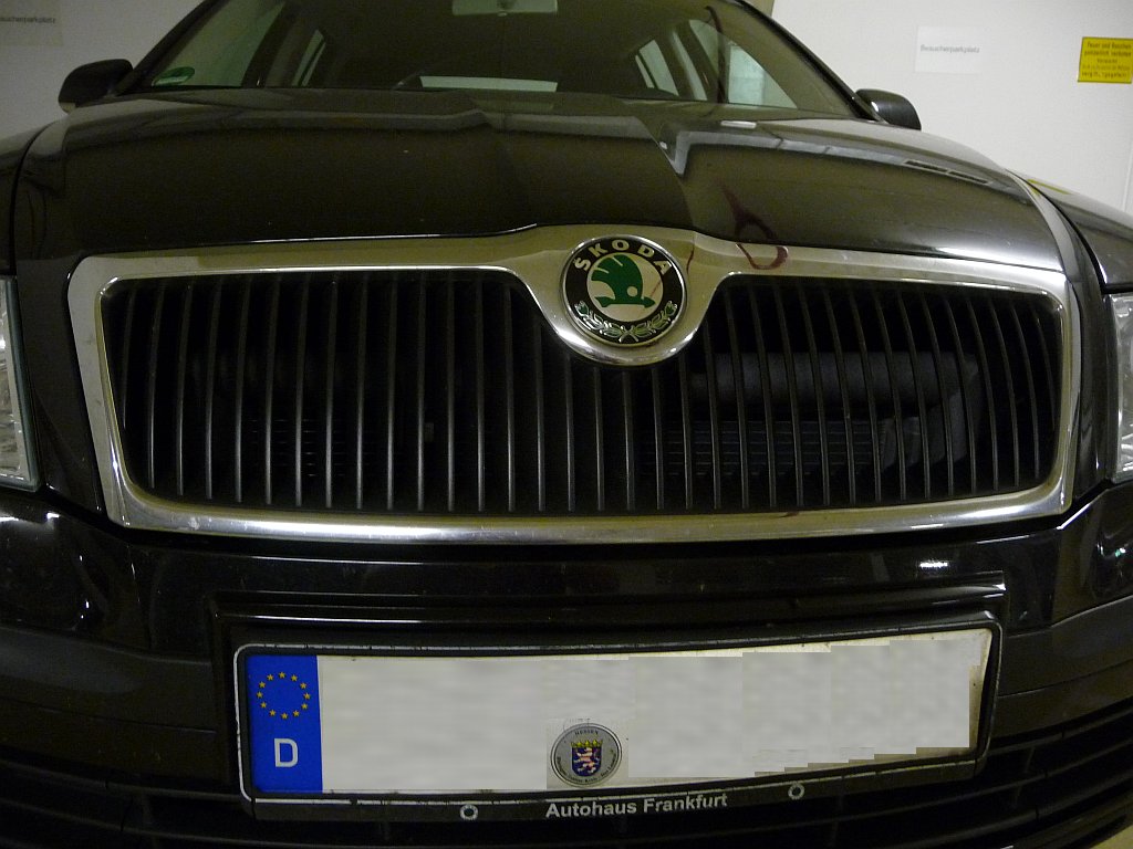

So, habe mein Schutzgitter eingebaut.

Schick!
@ Jan1Z: Nicht alle sind Hochleistungssportler, oder wenn, dann nur am Stammtisch. Wenn Mutti dabei sitzt, sieht es alles ganz anders aus. Dann haben die engen Edelstahlnetze keine negativen Auswirkungen. Und wer bei 35° Außentemperatur Volllast über die Autobahn brettert, bei dem ist vorher schon was anderes ausgefallen... ;-)

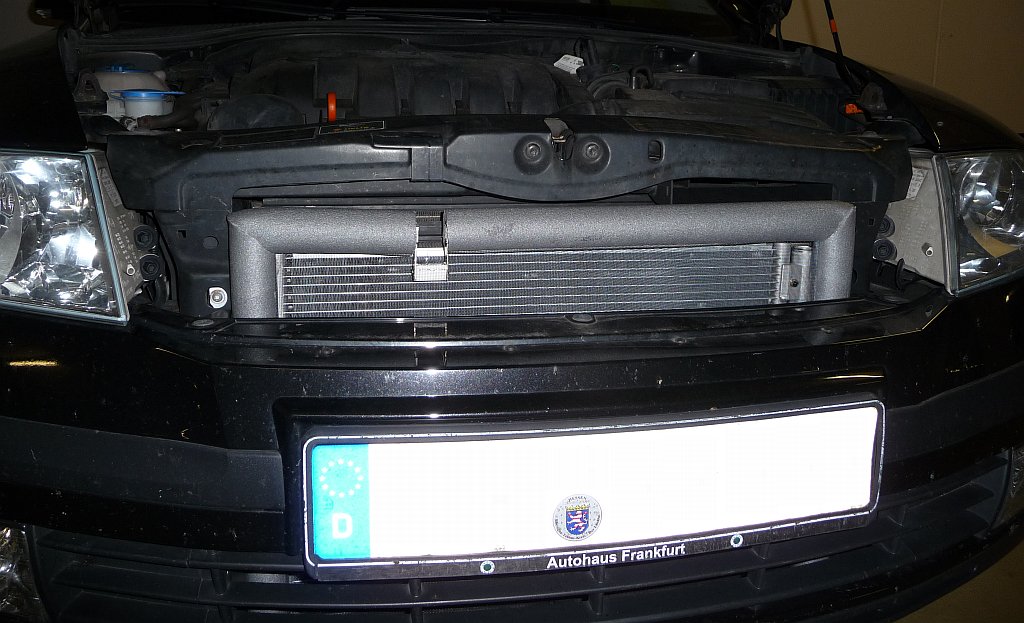

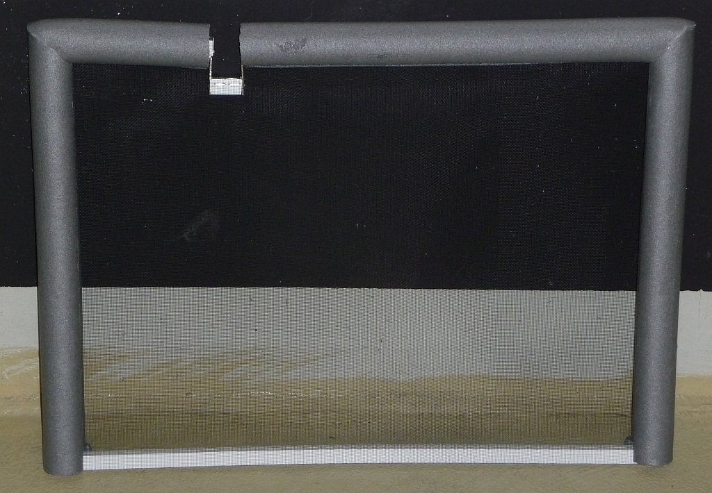

Hier meine Version.
Das Gitter ist mit 3 Kabelbindern am vorderen "Rammschutz" befestigt und verläuft im gleichen Radius.
Kleine Insekten kommen teilweise noch durch (mit verminderter Aufprallgeschwindigkeit), es hält größere Brummer und vor allem Steine ab.

Tolles Konstrukt !
Meine Dämplatte zur Abdeckung des LLK tuts auch :):):) Ist lediglich mit einem kleinen Schlitz geöffnet, um bissl Frischluft für die Regeneration übrig zu lassen :)
