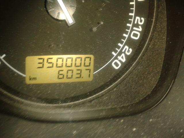

So, bei 334000 km musste ich richtig investieren.
Motorkühler Defekt
Kondensator Defekt
Kühler hatte sich in den Aufhängungen gesetzt, dadurch Klimaleitung angeschliffen.
Stellmotor Mischklappe Defekt.
Drosselklappe trotz Reinigung Schrott.
Generator Kurzschluss, dadurch ist der Sicherungskasten auf der Batterie zum zweiten
Mal abgeschmirgelt.
Und das innerhalb voneinander Woche.
Ich krieg die Teile zwar bei uns im Betrieb zum Grosshandelspersonalpreis, aber tief durchatmen musste ich doch.
Aber....die Gasanlage läuf nach wie vor und die
Kiste ist bereit für die nächsten 334000.

Er läuft und läuft und läuft
er läuft und läuft und läuft und läuft.....
Vor dem Herbsturlaub machte die Heizung Probleme. Ein Schlauch vom/zum Heizungskühler hat wohl ein Unterdruckventil, welches nicht mehr korrekt funktionierte. Nu isses wieder warm.
Der Verdampfer der Gasanlage macht gelegentlich Probleme. Druck fällt für einen Sekundenbruchteil ab, MKL geht an.
Ich weiss um den Fehler, lösche ihn und muss mich wohl mit dem Gedanken andreunden, irgendwann einen neuen Verdampfer zu haben.

So, nun habe ich nach 365.000 Kilometern die Kupplung wechseln lassen. Ich wollte nicht im April mit dem Anhänger in Dänemark liegenbleiben. Erstaunlicher Weise war die Kupplung nicht runter. Hätte man noch weiter fahren können.
Einzig das Schaltgestänge war total verschlissen. Habe ich gleich mit erneuern lassen.
Der Wasserstutzen, an dem auch das Integralthemostat sitzt, ist nun der dritte. Irgendwie ist das Ding eine Fehlkonstruktion, wenn das Teil nach knapp 120.000 immer einen Riss bekommt und leck schläg.t
Aber.... die Kiste sprang seit einigen Tagen schlecht an. Die Membran im Verdampfer hatte einen Riss. Also neuen Verdampfer eingebaut. Irgend ein Ansaugschlauch war auch porös. Der Fehler " Kurbelwellensensor unplausibles Signal", der mich seit Anfang an verfolgt, aber in keinster Weise behindert hat, ist auch behoben. Die Gasleute haben die Anlage anders vertrahtet.
Ein Fehler im ESP hat sich als defekt im Steuergerät herausgestellt. VW ruft da locker 400 Euro plus Steuer auf. Ich bekomme es neu für € 300. Will aber am Montag noch mal bei unseren Verwertern im Kundenkreis rumfragen, ob ich ein gutes gebrauchtes bekommen.
TÜV/AU/Gasprüfung hat er nun auch ohne Mänge. Die nächsten 140.000 können kommen.

Wer die Kurbelwellengehäuseenttlüftung beim AVU konstuiert hat, gehört bestraft. Die Entlüftung setzt sich immer wieder mit beigefarbenen Schmodder zu. Trotz Einatztes nur auf Strecker. Kühlsystem habe ich checken lassen, da ich auch erst an die Möglichkeit einer defekten ZKD dachte. Ich mache sie nun alle zwei Monate sauber

Tja, was soll ich machen, er läuft immer noch.
Ruckeln im untertourigen Bereich bei Gasbetrieb haben mich veranlasst, Zünkabel und Zündspule gegen Beru-Teile zu tauschen.
Problem erledigt.
Vorm Urlaub geht er noch mal zum Aufbereiter, dann isser wieder hübsch.
