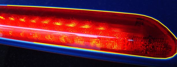

die 3.BL dichtet am "Hinterbau" in der Mulde der Kofferklappe ab. Dazu ist am hinteren Gehäuse der 3.BL ein dünner Moosgummi aufgeklebt. Wenn man die Schrauben nur ganz leicht anzieht, um keine Verspannung zu bekommen, befürchte ich, dass an dem mit GELB nachgezogenem Spalt Wasser eindringen kann.
Diesen könnte man dann vorsichtig mit schwarzem PUR-Kleber o. transparentem Silikon abdichten.

vielleicht habe ich mich da etwas kompliziert ausgedrückt. Deshalb nochmal in Kürze das Wichtigste.
1.) bis jetzt ist kein Wasser nach innen in den Kofferraum eingedrungen.
2.) die BL wird normaler Weise zur Abdichtung mit der Mulde mit den Schrauben angezogen u. dabei unter Spannung gesetzt.
3.) diese Vorspannung führt allmählich zu Haarissen in der Ultraschallverschweißung der Gehäuseteile der 3.BL; die BL wird feucht
4.) wenn man die BL ohne jede Vorspannung montiert, befürchte ich, dass sie dann nicht mehr dicht macht zum Kofferraum
Und nur dann kommt die Spaltadichtung ins Spiel.
Alles klar?
Alles klar?
