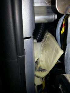

Es sei so viel gesagt jeder Superb Combi (mit Panorama) muss irgendwann nass werden. Der recht weiche Schiebedachablaufschlauch geht 90° um eine Metallkante und wird damit es noch richtig genial ist auf der Fahrerseite noch vom Bowdenzug eingeklemmt. Selbst wenn der noch nicht abgeklemmt ist, bei Starkregen, steigt das Wasser im Schlauch bis hoch und das Wasser dringt über den Dachhimmel / A-Säule ein. Die Lösung laut Skoda ist immer ein Tausch der Schläuche … Problem weicher Schlauch um 90° wird aber nicht gelöst, sondern nur wieder um ca. 1 Jahr verschoben.
Dann ist er wieder eingeknickt und das geht von vorn los. Meine Lösung für das Problem war nun Freilegen und den Schlauch in ein Riffelrohr packen dieser Verbricht die 90° auf einen größeren Radius und verhinder so effektiv das abknicken (er hält auch gleich den Bowdenzug auf Abstand)
Problem gelöst

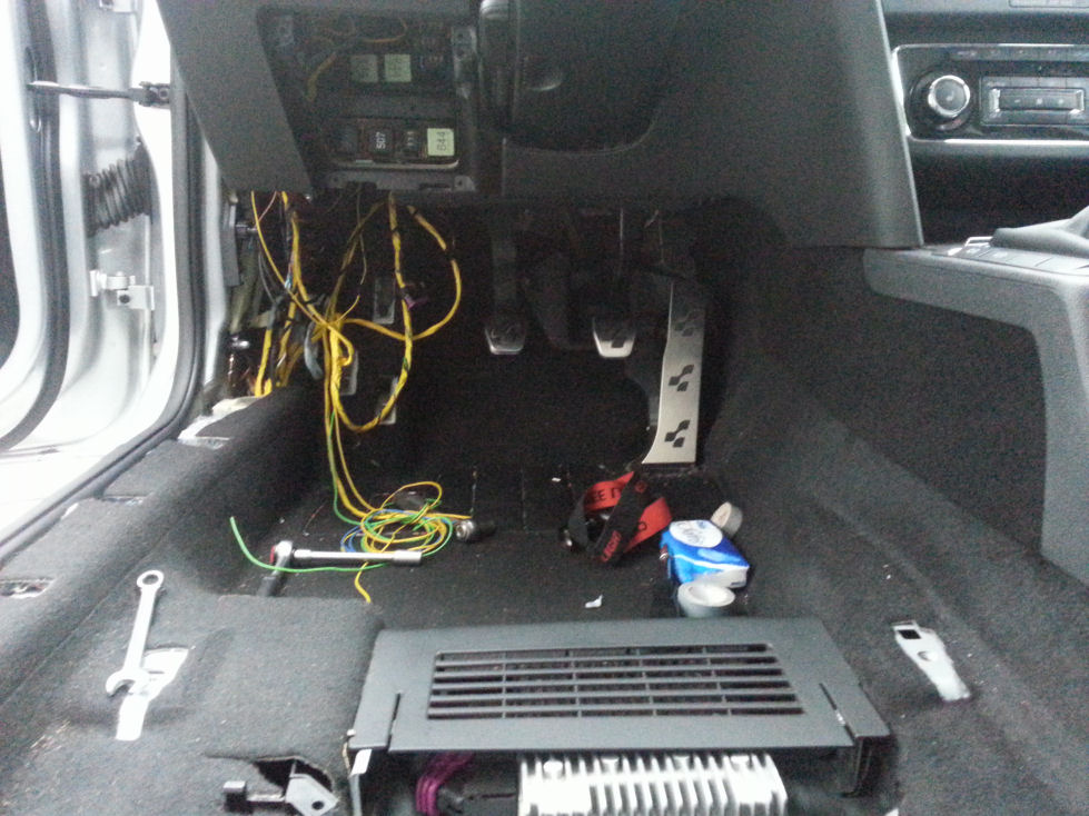

- Superb Kabelziehen
- 20120915_174702.jpg (151.33 KiB) 5394 mal betrachtet
- 20120913_171227.jpg (120.6 KiB) 5421 mal betrachtet

- Superb Wasserablauf Problem mit Riffelrohr
- Wasserablauf links.png (87.61 KiB) 5397 mal betrachtet
