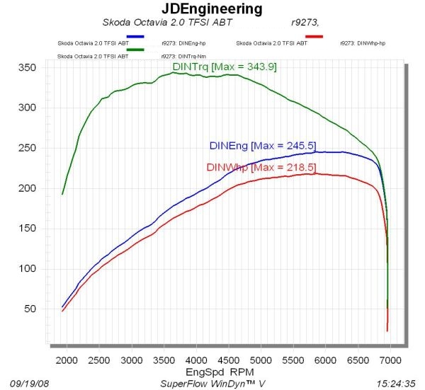

Ich häng mal die Diagramme dran.
Für mich siehts so aus als ob bis 6500Umin die Leistung nur ein wenig runtergeht.
Gemessen wurde im 4. Gang bis zu einer Geschwindigkeit 140 Kmh.

das Leistungsdiagramm ist o.k. Das Problem ist wohl,dass bei ca.245km/h die Fahrwiderstandskurve die Leistungskurve bei diesem Fahrzeug kreuzt. Insbesondere der Luftwiderstand nimmt ca. mit dem Quadrat der Geschwindigkeit zu. Der Golf ist mit 230ps mit 243-245km/h, der Leon Cupra mit 240ps mit 247km/h angegeben. Dabei streut die Leistung dieser Motoren wohl oft nach oben.

ich denke 245ps und Vmax 245km/h(ca. 10km/h schneller als Serie) paßt bei einem Octavia Combi mit Dachreling-die Limo dürfte aufgrund der besseren Aerodynamik ca. 5km/h schneller fahren. Je nach Abstimmung kann es auch sein, dass bei 245km/h (ca.6000Umin-1) die Leistung schon wieder etwas nachläßt(z.B.235ps?).

@loucie: die 238 im Fahrzeugschein sind ohne Extras.
Mit Reling kann man ca. 3-5 km/h abziehen.
Die Limo ist ca. 5 km/h schneller.Die Tachoangaben sind je nach Fzg., Reifengöße etc. unterschiedlich.
Gemeint ist die effektive Vmax. in der Ebene ohne Wind bzw. eine best. Strecke in beiden Richtungen, z.B.
lt.GPS. Und da liegt ein Octavia 2 Combi mit Dachreling mit 245ps und 245 km/h im realistischen Bereich.
