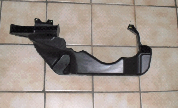

Ich starte mal eine kleine Quizrunde bezüglich dieses Teiles hier aufm Bild. Wer von euch kann sagen was das ist, woher es kommt und wohin gehört es???...

Re: R32 Ansaugung oder doch vom 150 PS TDi??
Das ist die originale Luftführung vom Schlossträger zum Rohr des Luftfilterkastens. So zumindest beim AGU 1,8T
