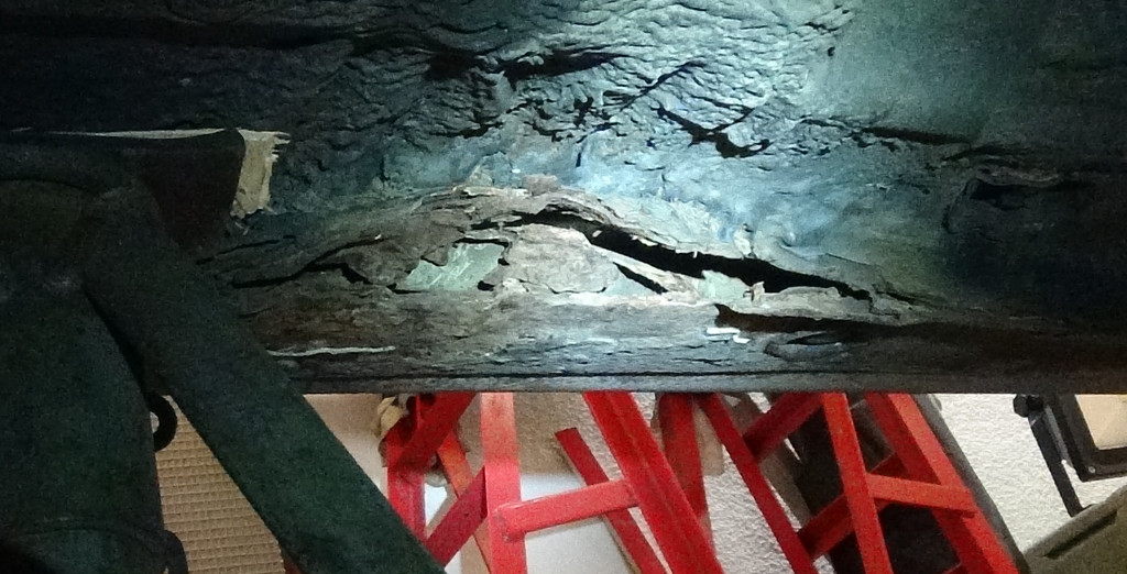

So .. Kilometerstand 484417
Das Ende ist nahe :(
Eigentlich war ich immer hinterher, aber die blöden Hebebühnen in der Werkstatt (Vertragswerkstatt!) haben immer genau Auf den Falz gedrückt und den Unterbodenschutz beschädigt.
Ich habe zwar immer fleißig ausgebessert, aber es hat trotzdem nix geholfen.
Beim Anheben neigte sich der Wagenheber und hat den Rest gemacht. Naja - den Wagenheber kann man dafür nicht verantwortlich machen, das Blech ist fertig.
So ein Mist - ich hatte gehofft mit dem Auto noch bis August 2019 durchzukommen. Leider ist der TÜV schon März 2019. Warum August? Weil ich ab 15.08.2019 Ein Jahr beruflich freimachen werde und mit meinem Schiff in die Karibik will - und natürlich wieder zurück. Also brauche ich kein Auto in der Zeit.
Nun ist die Frage - bis März/April weiterfahren ist klar. Dann wären 3 Monate zu überbrücken. Mietauto wäre wohl zu teuer. Am besten wäre, wenn ich wohl einen 1U mit vielen Kilometern finde, bei dem ich meine recht neuen Reifen noch runter rödeln kann (oder irgend was anderes mit 195/65-15)
Mal überlegen - oder habt ihr noch Ideen?
Klar könnte ich zum Freundlichen gehen und mir was andrehen lassen - die Kohle hätte ich auch. Aber die will ich für den Atlantik und das Schiff sparen...
Alternativ könnte ich auch bis August weiterfahren und es einfach drauf ankommen lassen wegen abgelaufenem TÜV eine Knolle zu bekommen. Wäre günstiger, als ein Neuer ;)
PS: Obwohl ich mit dem Auto nun knappe 450Tkm verbracht habe und es schon sehr mag ist es kein Familienmitglied. Man wartet es, fährt, tankt, freut sich über den geringen Verbrauch, aber mehr auch nicht. Auch dieses ganze Diesel - NOx ist mir Schnuppe

Vielleicht papp ich auch ein Blech drüber.
Liegen in dem Schweller (Beifahrerseite) irgendwelche Leitungen/Kabel?
Ich habs mir noch mal angeschaut. Es ist eigentlich nur der Falz weggerostet. Der Schweller an sich ist noch i.O. über den Winter muss ich es aber irgendwie zumachen. Also entweder ich dängel ein Blech, was ich dann mit Silka PU Kleber aufklebe. Oder ich setze 2..3 Punkte mit dem WIG und hoffe das mir die Bude nicht anbrennt... :-?
So könnte ich auch die eingedrückte Stelle vom Wagenheber wieder herausziehen...
Octaiva Combi - Bj 2001 - 81kw Tdi @ 485Tkm (10.2018) - Motorschaden

Ich würde mir die Mühe nicht machen, überziehen kostet bis 2 Monate nichts und bis 4 Monate 15€. Wenn nicht offensichtlich gravierende Mängel vorhanden sind, kommt auch nichts dazu.
